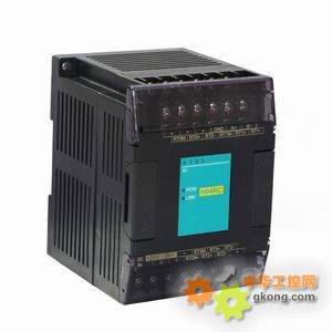

国产PLC精品-(haiwell)海为 H04RC 4路热电阻扩展模块
产品名称:
型  号:
H04RC
价  格:
海为haiwell
产品图片
产品简介
4路热电阻,16位A/D硬件转换;
支持:Pt100、Pt1000、Cu50、Cu100;
带RS485通讯口,可做远程IO使用;可作为任何一款PLC主机的扩展模块;
当模块通过并行总线挂在主机后面时,由主机内部DC24V供电,若此时模块出现供电不足时,可外部加24VDC供电;
当模块通过串行总线作远程IO使用时,由外部24VDC供电。
