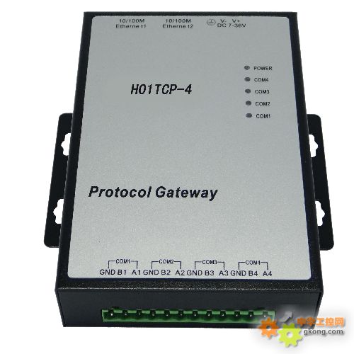

    ◆ 产品简介:
        H01TCP-4是一款功能强大的硬件协议网关,将从设备的各种协议转成标准的Modbus RTU或Modbus TCP协议。方便多种协议设备进行组网统一监控。主要运用在现场备走的是非以太网组网,而上位机又要用以太网进行监控,而将现有设备的协议转成以太网走Modbus TCP协议,方便组态、触摸屏等上机机进行组网监控。
    ◆ 产品特点:
    支持各种不同的协议同时转为标准的Modbus TCP或Modbus RTU协议
    支持多个上位机客户端同时访问网关进行监控操作
    采用地址映射模式,实现对TCP客户端请求的快速响应
    网关内置WEB服务器,用户可以通过浏览器查看实时变化的数据和通信状态,方便现场调试
    网关模拟量支持线性转换、取位、高低字节交换等功能
    2个以太网口,4个带隔离的RS485通讯口
