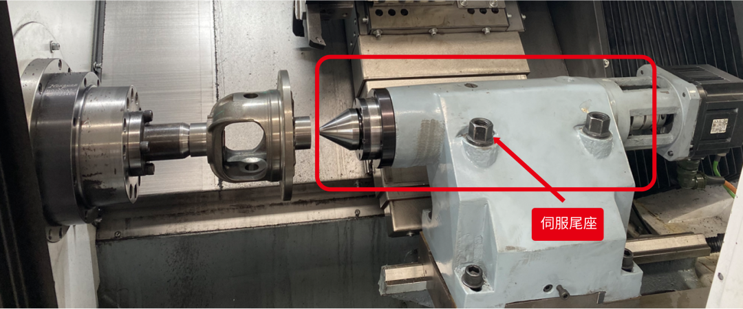

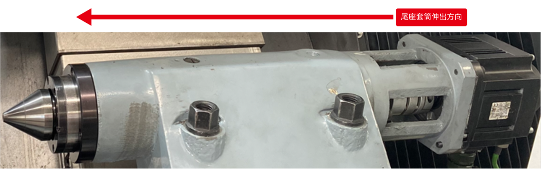

数控车床的尾座是在加工轴类零件时,使用其顶尖顶紧工件,保证加工的稳定性。尾座的运动包括尾座体的移动和尾座套筒的移动。尾座套筒的移动是为了使顶尖顶紧或松开工件的,通常是由液压缸控制的。现升级为由伺服电机直联丝杆,再带动尾架套筒移动。
对于更换长短工件后,尾架不用调整就可以直接使用,可编程操作,缩短了准备时间;同时伺服尾架套筒定位速度快,推力控制值可以随时调整,还可以进行未压紧报警和压偏报警,方便用户的使用,大大的提高了加工效率。

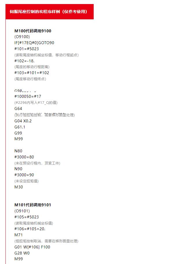

伺服尾座编程举例
