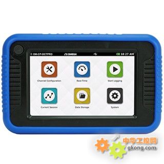

美国OMEGA
8通道输入可编程式数据记录仪
OM-CP-OCTPRO系列
◆ 5” 全彩色触摸屏
◆ 支持 热电偶, 铂电阻以及热敏电阻
◆ 实时记录数据可以自动生成可分析图表
◆ 全套数据记录及分析的解决方案,无需连接电脑
◆ 8个输入通道可以同时记录电流、电压、温度和频率信号
产品描述
全新的OM-CP-OCTPRO记录仪为客户提供全套数据记录及分析的解决方案,无需连接电脑。这款8通道的记录仪可以同时测试电流、电压、温度以及频率信号,为客户提供实时的数据记录及分析。5英寸的彩色触摸屏可以显示各类的图标以及曲线图。
多样化的记录功能以及简单易用的操作性能使得OM-CP-OCTPRO记录仪成为工程师、技术员、质量监督专员和检验检测员的最佳搭档。
