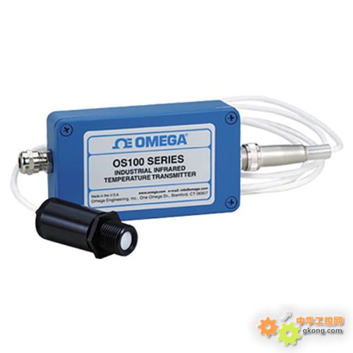

小型工业级、非接触式IR温度传感器/变送器
OS100E系列
  ◆ -18 ~ 538°C (0 ~ 1000°F) 温度范围
  ◆ 可调节的发射率范围为 0.10 ~ 1.0
  ◆ 快速、准确、可重复的读数
  ◆ 可提供K型热电偶,0 ~ 5 Vdc、0 ~ 10 Vdc、4 ~ 20 mA或1 mV/Deg模拟信号输出型号
  ◆ 内置°C/°F 可切换显示功能
  ◆ 可提供带LED显示屏型号
  ◆ 坚固耐用的小型工业级外壳,带远距离传感器头
  ◆ 用户可调节的上限或下限报警输出
  ◆ 所有型号均标配PC接口
  ◆ OS100-SOFT数据采集和实时温度显示软件
  ◆ NEMA 4 (IP65)等级的铝制外壳
  ◆ 可提供带有高温传感器头的型号(请查看"订购方法"说明)
产品描述
OMEGA™ OS100E 系列小型 红外线变送器可测量的温度范围为-18 ~ 538°C (0 ~ 1000°F)。它们包含一个远程安装的红外线传感器头,连接到基于微处理器的高性能信号调节器。该小型传感器头特别适合在密闭、难以进入的空间和恶劣环境中测量温度。传感器头通过1.8 m (6')的屏蔽电缆连接到主电子设备外壳。 信号调节器的主电子设备安装在一个坚固耐用的NEMA 4 (IP65)等级的压铸铝外壳中。
OS102E包括内置的LED显示屏,可在°C和°F显示之间切换。标准功能包括可调节的发射率、可现场调节的报警输出和RS232 PC接口。该装置具有模拟信号输出,如4 ~ 20 mA、 0/5 Vdc、0/10 Vdc、1 mV/Deg和 K型热电偶。
耐扭电缆固定头。
规格:
温度范围: -18 ~ 538°C (0 ~ 1000°F)
精度: 读数的±2%或2.2°C(4°F),以较大者为准(@ 22°C (72°F)环境温度和0.95或更高的发射率)
光学视场: 6:1(距离/光斑直径)
传感器头电缆延长线: 总长最多15 m (50')
重复性: 读数的±1%
光谱响应: 5 ~ 14微米
响应时间: 100 ms(最终值的0 ~ 63%)
发射率范围: 0.1 ~ 1.00,可调节
显示器选件(102E): 4位数LED,可切换°C/°F
工作温度:
主变送器: 0 ~ 50°C (32 ~ 122°F)
传感器头: 0 ~ 70°C (32 ~ 158°F)
传感器头(-HT型号):0 ~ 85°C (32 ~ 185°F)
带OS100-WC (水冷护套)的传感器头: 0 ~ 200°C (32 ~ 392°F)
工作相对湿度: 低于95%相对湿度,无冷凝
OS100-WC的水流速:0.25 GPM,室温
热冲击:  25°C (77°F)的环境温度突然变化时约为30分钟
预热时间: 3 分钟
OS100-AP空气流速: 1 CFM (0.5 L/s)
工作电源:  12 ~ 24 Vdc @ 150 mA
PC通讯: 串行RS232,双向
模拟信号输出:
MV:1 mV/Deg
K:K型热电偶
MA:4 ~ 20 mA
V1:0 ~ 5 Vdc
V2:0 ~ 10 Vdc
输出负载要求:
最小负载:1 kΩ (0 ~ 5 Vdc), 2 kΩ (0 ~ 10 Vdc)
最高负载(4 ~ 20 mA):(电源 - 4)/20 mA
变送器外壳:NEMA 4 (IP65),压铸铝
传感器头外壳:NEMA 4 (IP65), 铝
报警输出: 开极,100 mA
报警设定值:0 ~ 100%,可调节
报警死区: 5.5°C (10°F)
外形尺寸:
传感器探头:25.4(外径)x 63.5 mm(长)(1 x 2.5")
主外壳:65.5(宽)x 30.5(厚)x 115.3 mm(长)(2.58 x 1.2 x 4.54")
重量:272 g (0.6 lb)
激光瞄准器(OS100-LS)
波长(颜色):630 ~ 670 nm(红色)
操作距离(激光点):最多9.1 m (30')
最高输出光功率:低于1 mW @ 25°C (77°F)环境温度
欧洲分类:Class 2, EN60825-1/11.2001
最大工作电流:25 mA @ 3 Vdc
FDA分类:符合 21 CFR 1040.10,II类激光产品
射束直径:5 mm
射束发散:<2 mrad
工作环境:0 ~ 50°C (32 ~ 122°F);0 ~ 50°C (32 ~ 122°F)
电源开关: 电池盒上的滑动开关
电源指示灯: 红色LED
工作电源: 电池盒,3 Vdc(包含 两节 1.5 Vdc"AA"锂电池)
软件(随附): 需要Windows 98或更新版 Windows操作系统
