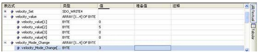

  A、速度模式控制:
  通过CANopen使用速度模式控制,需要至少两个功能块:
  1)、将当前的控制模式设置成速度控制方式,即将6060h索引,00h子索引中的内容改成3;
  2)、设置匀速运动的转速,即向60FFh索引,00h子索引中写入当前运行的转速。
  如图中,设置velocity_Mode_Change为3,设置velocity_value为5*256,即1280rpm;
  使用在线调试给velocity_ModeEN一个上升沿,那么电机会匀速转动,转速为60FFh内设定转速。如下图
  电机启动以后如图
