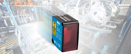

DT50Hi激光测距传感器
产品名称:
DT50Hi激光测距传感器
型  号:
DT50Hi
价  格:
0.00
DT50Hi激光测距传感器:
  • 测量范围: 200 … 20,000 mm
  • 分辨率: 1 mm
  • 重复精度 : ± 1 mm
  • 精度Accuracy: ± 7 mm
  • 输出速率: 2 ms
  • 抗环境光干扰指数: 40 klux
  • 工作温度: -30 … +65 °C
  • 输出类型: 4 … 20 mA 模拟量/ 开关量
DT50Hi激光测距传感器具有的优势,正是您所在意的
  • 20米的测量距离为各种不同行业和场合的应用提供了最灵活的解决方案,最大程度减少备件的成本;
  • 可见的红色激光为快速和准确定位提供了辅助;
  • 直观的液晶显示屏使得调节过程更加直观简单,易于操作;
  • 创造性的高精度距离测量算法大大提高了测量到可靠性以及抗环境光干扰到能力,大大减少维修和调试的工作量;
  • 高强度的合金金属外壳为恶劣工作环境下稳定可靠的工作提供了保证;
  • 拥有中长距离激光测距产品中卓越的高重复精度。
DT50Hi为各种不同场合的激光测距应用提供了最简单的解决方案……
  • 物流/港口/码头/机场:天车、行车、登机桥及其起重机的防撞、定位、纠偏及其距离监控
  • 机械/木材/纺织/冶金:部件定位、边缘控制、卷径测量及其板材型材尺寸测量
  • 汽配/汽车行业:轮胎成型机械中卷径测量、流水线的车间间距控制、 远距离工位半成品的外观尺寸测量和质量检测
