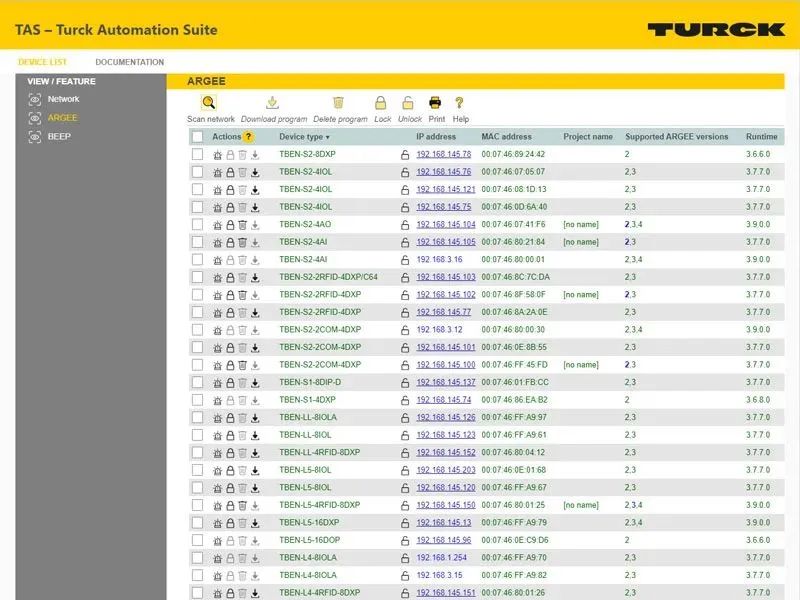

  ARGEE视图
  ARGEE逻辑软件具有可将图尔克的以太网I/O模块转变成能直接用于现场的IP67逻辑控制器(现场逻辑控制器)的独特功能。TAS支持在一组设备上方便地批量加载ARGEE程序并对它们进行集中管理。
