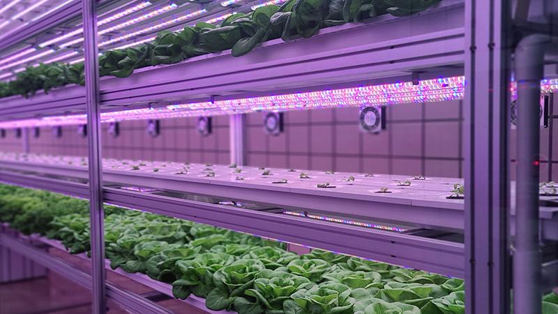

  JFC 在布里斯托尔设立的创新中心有能力在不同条件下同时试验十种不同的作物。“这是企业成功的重要保障,”Justin Au 表示。“当客户要求我们提供特定作物时,我们可以快速开展试验,以确定该作物生长的各个阶段所需的良好生长条件。通过监测和控制系统,我们可以改变 LED 照明强度和光谱、灌溉水中的养分,以及种植房中的温度、湿度和二氧化碳水平。”
  “为特定作物确定良好的生长条件后,我们有信心能够实现大规模种植,满足客户的要求。我们的目标是提高效率,与现成产品有力竞争,同时利用垂直农场带来的巨大可持续性优势。”
  “目前,我们种植的作物有罗勒、莳萝、欧芹、香菜、薄荷和细香葱等香草类蔬菜;生菜、芝麻菜、小白菜、菠菜、甜菜、羽衣甘蓝和西洋菜等沙拉类蔬菜,以及草莓等其他作物。毋庸置疑,我们通过垂直农场实现商业化种植的作物种类将会继续增加。”

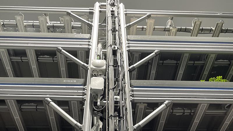

  JFC 的所有设施不断循环利用水,并连续测量 pH 值和电导率,确保通过溶解肥料调节植物养分。维萨拉传感器测量温度、湿度和二氧化碳;所有这些条件都对植物的生长有重大影响。“我们选择维萨拉传感器是为了确保长期的准确性和可靠性,而控制系统只有达到与传感器同样出色的性能水平,才能充分发挥作用。”贾斯汀解释道。
  The Vaisala sensors measure temperature, humidity and carbon dioxide.

  JFC 设施的温度和湿度由单独的 HVAC 系统控制,但 Christoph 说道:“JFC1 的 HVAC 自带传感器,我们把它换成了维萨拉传感器。在 JFC2,我们将使用维萨拉传感器来检查和验证 HVAC 系统的测量结果,并在必要时进行干预。”
  Monitoring conditions with Vaisala sensors.

  为了充分提高 JFC2 生长条件的效率,整个设施将由维萨拉传感器网络进行监测。该网络中包括:46 个湿度/温度传感器;12 个二氧化碳传感器;10 个温度/湿度/二氧化碳传感器;2 个大气压力传感器和 1 个维萨拉 WXT 530 系列多参数气象站。
