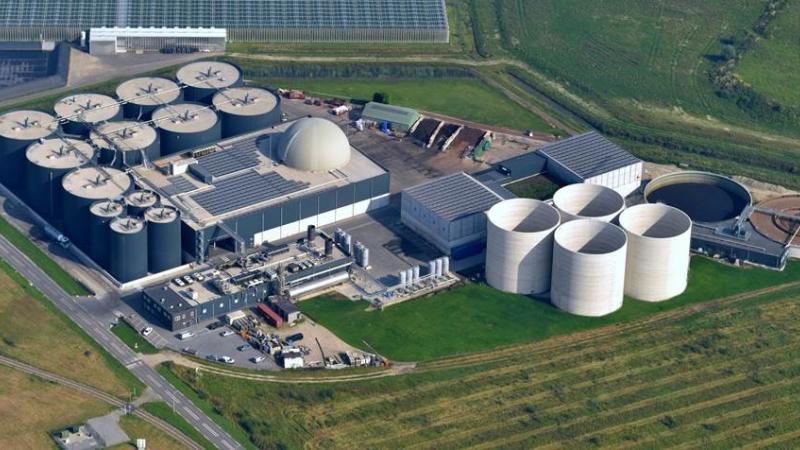

  Pentair 在荷兰芬洛运营着一家名为 Pentair Haffmans 的工厂,为啤酒厂、二氧化碳回收装置和沼气提纯系统设计和制造分析设备。Sustainable Fuel Plant (SFP) 是一家致力于生产和推广可持续能源解决方案的创新型企业,该公司联系了 Pentair,希望他们对 Pentair 在荷兰 Westdorpe 的 SFP 工厂安装的沼气提纯系统进行评估。Pentair 与值得信赖的测量仪表供应商维萨拉的携手进一步扩展了这种合作关系,维萨拉在成功评估沼气提纯系统方面发挥了至关重要的作用。
  挑战
  对 Sustainable Fuel Plant (SFP) 沼气提纯系统的评估带来了一系列特殊的挑战,需要采取细致入微的方法。首先,由于所涉及的气体成分复杂,因此对沼气进料流和工艺渗透流(逸出气体)进行精确分析至关重要。该过程中的各种误差都有可能导致渗透流中的甲烷含量升高,从而严重影响沼气提纯站点的收益。
  其他障碍还包括在极具挑战性的潮湿条件下运行,这要求分析仪在沼气进料和渗透流相对湿度都很高的情况下仍能有效运行。此外,还必须确保符合 ATEX 区域的规定,这是沼气设施的一项基本安全要求。进行原地分析也至关重要,这可以更大限度地减少对新分析线的需求,并更准确地反映实时状况。最后,由于分析是临时性的,因此需要易于实施和可拆卸的分析仪,以适应评估过程中不断变化的要求。

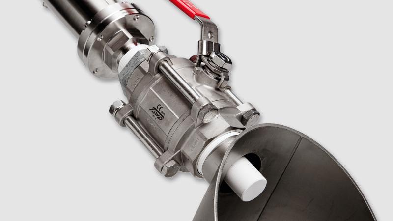

  为了克服沼气提纯评估带来的一系列挑战,Pentair 与维萨拉联手合作。维萨拉是测量仪表和解决方案供应商。维萨拉凭借其在该领域的丰富经验和创新能力,为评估工作提供了一个战略解决方案。他们推荐使用维萨拉 MGP261 和 MGP262 多气体探头,事实证明这有助于满足本次评估的特定要求。
  MGP261 和 MGP262 多气体探头具有良好的功能,能够精确地在规定的 CH4 和 CO2 范围内提供实时过程值。它们的一个显著优点是能够适应有挑战性的潮湿条件,即使在高湿度环境中也能确保可靠的性能,考虑到沼气处理的性质,这是一个至关重要的因素。此外,这些探头的设计符合 ATEX 区域的要求,可满足沼气设施严格的安全法规。
  此外,这些探头采用螺纹工艺连接,可以直接集成到现有系统中,从而简化了实施过程。这一特点大幅简化了安装过程,从而提高了评估的效率和速度,符合项目的临时性质。
  截图:安装的维萨拉 MGP262
  通过综合从沼气进料、截留物和渗透物流中获得的数据,对整个工艺流程进行了全面分析。这种整体方法有助于进行全面评估,从而深入了解沼气提纯系统的动态和效率。分析表明,Pentair 的工艺设计严格符合规定的设计标准。这一验证为 SFP 提供了强有力的保证,即沼气提纯系统完全按照预期运行,符合既定目标和性能预期。
  事实证明,MGP261 和 MGP262 多气体探头的成功应用是评估 Sustainable Fuel Plant (SFP) 沼气提纯系统的关键一步。在整个评估期间,这些探头都能顺畅运行,提供准确、精确的测量结果。准确测量和优化甲烷和二氧化碳含量对于提高沼气提纯工艺的效率和可持续性至关重要。这些测量所达到的精度可确保提纯后的沼气达到理想的质量标准,并符合可持续发展目标。
  “我们致力于可持续发展,并且始终努力通过严格的控制措施来防止客户的收入损失。我们的沼气提纯厂还减少了甲烷排放量,我们使用维萨拉 MGP261 和 MGP262 多气体仪表测量甲烷排放量,以优化提纯过程。这样,我们就能为能源转型和可持续发展目标做出积极贡献”,Pentair 技术部 NPD 项目经理 Machiel van Essen 解释道。
  从本质上讲,事实证明,与维萨拉的合作以及利用其多气体探头是成功应对评估所带来的复杂挑战的关键步骤,这最终确保了对 Sustainable Fuel Plant (SFP) 的沼气提纯系统进行全面而准确的评估。
