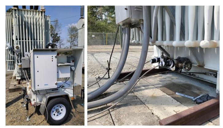

  为了寻求一种解决方案,使维护人员能够在现场分析油样,而不是将其发送到实验室获取 DGA 信息,杜克能源公司在北卡罗来纳州威尔明顿郊外鹰岛的一个变电站试用了维萨拉的移动 OPT100 监控解决方案,为期四个月的项目从 2020 年 12 月开始。
  该解决方案利用维萨拉的 Optimus™ 技术,为测量变压器中的故障气体提供免维护选项。核心 NDIR 系统基于维萨拉几十年来使用的成熟技术,使 OPT100 能够提供长期可靠的测量。除了无需维护和消耗品之外,OPT100 的坚固设计和易于安装(两小时内)使其在美国市场上的可移动平台上满足客户需求。
  Optimus 提供实时故障气体监测,包括甲烷 (CH4)、乙烷 (C2H6)、乙烯 (C2H4)、乙炔 (C2H2) 和氢气 (H2),从而可以使用杜瓦尔三角形等分析工具、关键比率或实时比较 DGA 与负载和其他因素的分析软件,对故障进行更深入的分析。离线实验室采样/测试无法有效做到这一点。
  在第一个站点安装后,收集的数据证明变压器稳定,没有需要解决的问题。利用 OPT100 移动性的优点,杜克变电站维护团队决定将该装置移至更重要的变压器上。由于相关变电站距最近的维护设施一小时路程,杜克还看到了节省时间和资源的额外优点。他们不再需要派维护人员外出收集样本,开车往返,然后在分析样本之前填写文书工作。

  从该变电站有着近 70 年历史的关键变压器上最后一次手动采集的样本显示乙烷、乙炔和氢气显著增加。在新变电站位置安装 OPT100 Mobile 两周后,公用事业公司开始发现该装置发生析气事件。这些事件在接下来的四个星期内持续发生。
