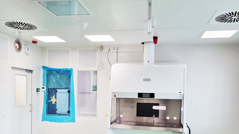

  为了满足 GxP 监管要求,维萨拉 viewLinc CMS 经过配置,可监测 Regionsapoteket Midtjylland 药物生产、处理和储存设施中的温度、颗粒、湿度和压力,以及来自水处理系统、隔离器和安全柜的警报。该系统记录各个测量区域的测量数据以及监测系统的使用情况(包括输入日志、警报处理、通信错误、仪表错误等),确保准确呈现任何给定时间的生产环境。

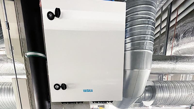

  通过 viewLinc CMS,Insatech 提供了全面的监测解决方案,包括在洁净室、存储区、实验室等位置策略性地放置数据记录仪和传感器,这些设备是通过灯座接口或通风管道进行安装。该系统包括:
  •    83 个温度测量区域,位于房间、冰箱、冷冻库等位置。
  •    19 个湿度测量区域,位于房间和处理区域。
  •    19 个粒子计数器,位于工人生产药物的生产区域。阈值非常低,并且 Insatech 配置了系统,当达到警报条件时触发房间内的灯光和发声器。
  •    55 个灯塔,如果超出任何限制,就会发出警报,并通过色标指示情况的严重性。
  Insatech 还在 13 个 CAB100 工业仪表板上安装了 105 个差压变送器(约 210 个测量值)。这些测量值表明两个房间之间的压差,如果达到压力阈值,viewLinc 中就会激活警报。例如,如果生产车间的气压低于配送走廊的气压,则生产环境可能会发生污染。监测这些区域的压差有助于确保不会出现这种情况。
