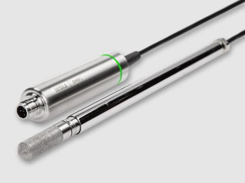

  智能型露点和温度探头 DMP5
  维萨拉 DRYCAP® 智能型露点和温度探头 DMP5 设计用于在具有较高温度和宽露点范围的工业干燥应用中进行管路内湿度测量。

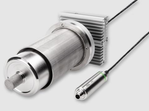

  智能型露点探头 DMP6
  维萨拉 DRYCAP® 智能型露点和温度探头 DMP6 设计用于在具有很高温度和宽露点范围的工业干燥应用中进行管路内低湿度测量。

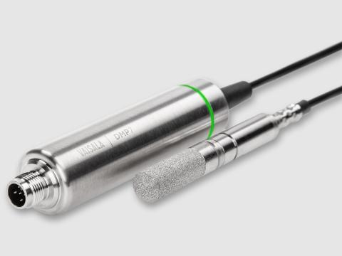

  智能型露点和温度探头 DMP7
  维萨拉 DRYCAP® 智能型露点和温度探头 DMP7 针对狭小空间、低湿度应用而打造。它的探头很短,适合安装在空间有限的地方(如半导体制造设备)。

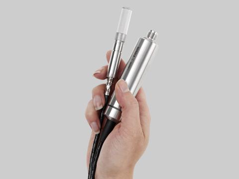

  智能温湿度探头 HMP7
  Vaisala HUMICAP® 智能温湿度探头 HMP7 专为持续高湿度或湿度快速变化的应用而设计,如干燥与测试箱、助燃空气、其他加湿器以及气象测量,在这些应用中测量性能和化学物质耐受性至关重要。
