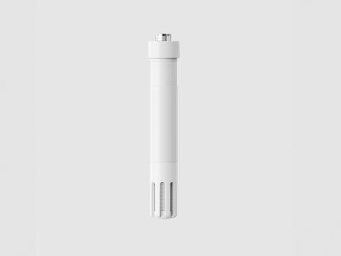

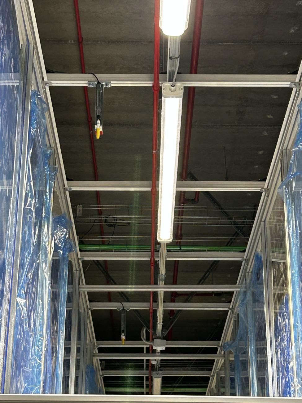

  维萨拉和 Vantage 的工程师发现,如果能够将传感器重新设计为菊花链式连接,而不是每个传感器都使用单独的电缆,则可以显著减少数据中心需要的电缆数量。因此,维萨拉以此为主要目标开展了传感器开发项目,而新的传感器解决方案还实现了更多好处。“为了便于实现菊花链连接,传感器必须具有‘即插即用’功能,这样安装起来才更容易。”Eugenio 说道。“传感器电缆最初盘绕在顶部空间,然后,一旦服务器安装完毕,只需将传感器布置到位即可。这种模块化方法还简化了日常维护,因为可以快速轻松地更换任何损坏的传感器或电缆。”
  Photo: Copyright Vantage
  菊花链解决方案可大幅减少电缆用量。例如,一个 100 米长的数据中心通道中,可能有 30 台仪表,相互间隔 3 米,每台仪表都有一条专用电缆和 3 米长的分支电缆,那么这条通道就需要大约 1695 米的电缆,超过了一英里!相比之下,如果同一通道配备菊花链解决方案,那么电缆长度将减少到 187 米,这意味着碳足迹将减少 89%。

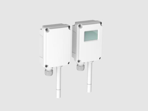

  HUMICAP® 温湿度探头HMP113
  带有塑料外壳的 HMP113 湿度探头具有良好的可靠性和化学耐受性,适用于温度变化快速的非冷凝环境,并且需要可追溯性的高精度测量。
  湿度和温度变送器 HMW110
  墙面安装式高精度变送器 HMW110 设计用于在暖通空调应用中测量湿度和温度。

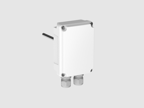

  TMI110 浸入式温度变送器
  高精度浸入式温度变送器 TMI110 专为测量暖通空调自动化系统中冷却 / 加热过程中的水温而设计。该变送器响应速度快,可对暖通空调系统进行精确可靠的控制。
