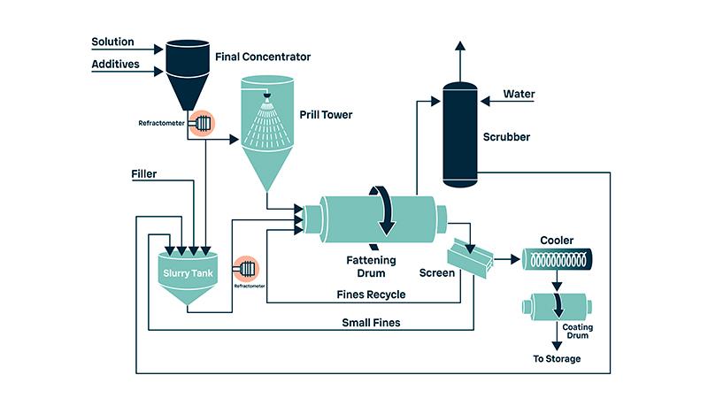

  硝酸铵由硝酸与氨反应生成。所得溶液会浓缩至 97.5-98%。然后将该浓缩溶液与添加剂一起送入造粒塔,形成硝酸铵小颗粒。部分浓缩液会在重力作用下流入浆料罐。
  在浆料罐中,填料被分散,过大的颗粒和小细粉被溶化。从浓缩器排出 97.5% 硝酸铵溶液,然后通过加入洗涤液调整混合物的水分含量。之后浆料通过热空气雾化系统形成微小的液滴,从造粒塔顶部喷洒落下变成固体颗粒。

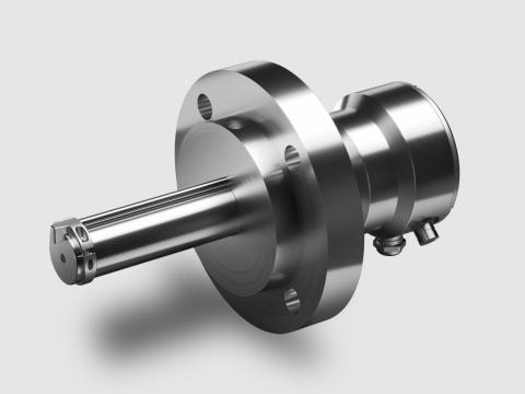

  维萨拉 Polaris® 在线折光仪 PR53GP 对于硝酸铵工艺的连续监测至关重要。它安装在浓缩器和浆料罐的出口,用于确保颗粒均匀,避免重新加工。通过密度图表对应计算浓度的传统方法通常过于复杂和耗时。与之相比,折光仪则能够直接测量硝酸铵浓度,并通过以太网或 4-20 mA 输出信号将浓度值发送到控制室。这种实时数据使操作员能够立即对工艺进行调整。
  折射率测量范围和准确度

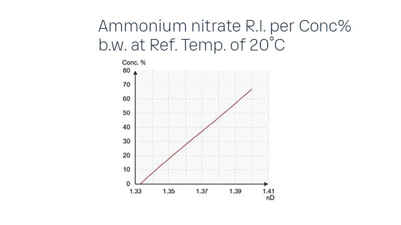

  折光仪测量的折射率 (nD) 范围为 1.3200 - 1.5300,对应于重量的 0-100%。流出的 NH4NO3 溶液浓度通常为 90-98%,过程温度范围为 160-180ºC。在浆料罐中,NH4NO3 溶液浓度也为 90-98%,温度在 150-160ºC 之间。典型的测量范围为 60-100% NH4NO3,准确度为 0.2% NH4NO3。此应用可能需要使用蒸汽进行自动棱镜清洗,并且在需要时可提供具有危险环境认证和本质安全认证的设备。
