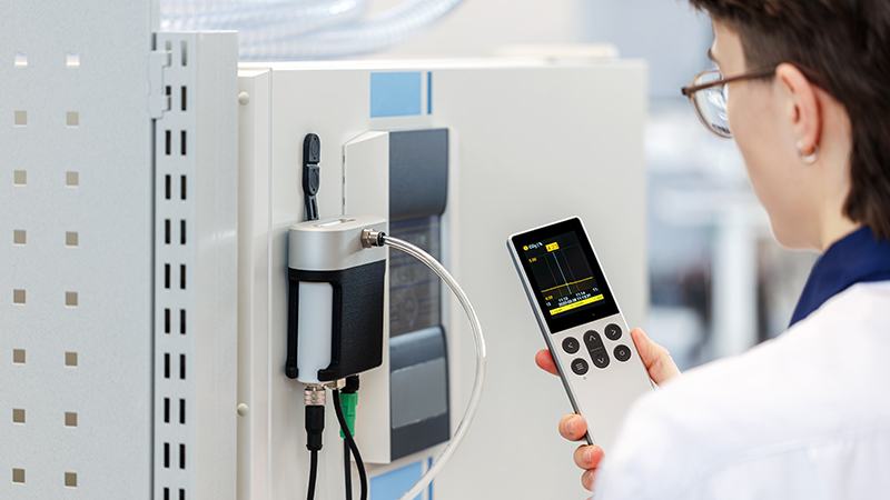

  对于使用兼容维萨拉 Indigo 探头和变送器的生命科学企业,维萨拉 Indigo80 手持式显示表头是快速精准地进行抽检、工艺监测、配置、故障排除、校准和调整的理想平台。

  将 GMP80P 连接到 Vaisala Indigo80 手持仪表,即可轻松完成恒温箱环境抽检与现场校准和调整。观看此视频,详细了解如何现场执行恒温箱内的 CO2 校准。
  如需长期进行测量和记录数据,可以将探头直接安装在恒温箱内。例如,GMP251 和湿度和温度探头 HMP110 可以安装在恒温箱内,并通过扁平电缆连接到 Vaisala Indigo80。然后,Indigo80 可作为显示屏,同步显示两个测量探头的监测数据。扁平电缆设计可确保箱门密闭性,充分降低箱门密封件的漏气风险。专用探头支架可用于维持探头间建议的间隔距离,并提供多种在箱内安装探头的方案。
