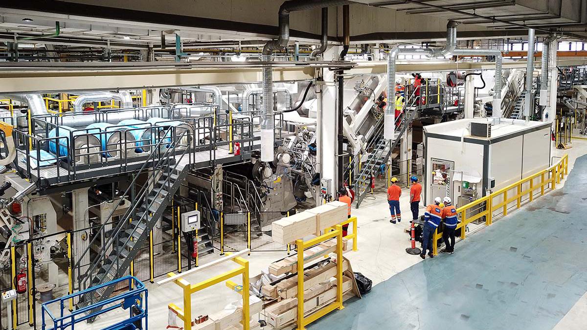

  Walki 生产消费品和工业包装材料,以及用于建筑行业的工程材料。该公司是总部位于日本的 Oji Holdings 的一部分,Oji Holdings 是一家纸张和包装生产商。位于芬兰南部瓦尔凯阿科斯基的工厂是该公司运营的 16 家工厂之一。
  瓦尔凯阿科斯基的 Walki 生产设施。图片来源:Walki。

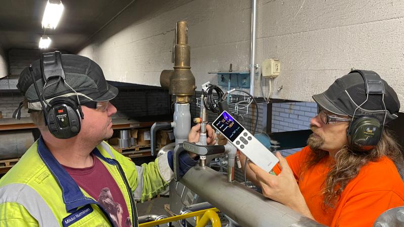

  此前,Walki 一直依靠抽检方式,使用维萨拉 Indigo80 手持式显示表头检查压缩空气生产和分配系统中不同点位的数值。这些检查由 SmartAir 的专家执行,SmartAir 是一家值得信赖的芬兰公司,专注于现代化、生态友好型和节能型压缩空气工程。
  “尽管使用 Indigo80 进行抽检为 Walki 的工作人员提供了可靠的露点测量结果,但这些数据只能提供当时情况的一个瞬时快照。如果没有连续监测,就缺乏态势感知 — 无法实时追踪露点、分析数据趋势,或快速应对潜在问题。”SmartAir 首席执行官 Sami Uusi-Erkkilä 说道。

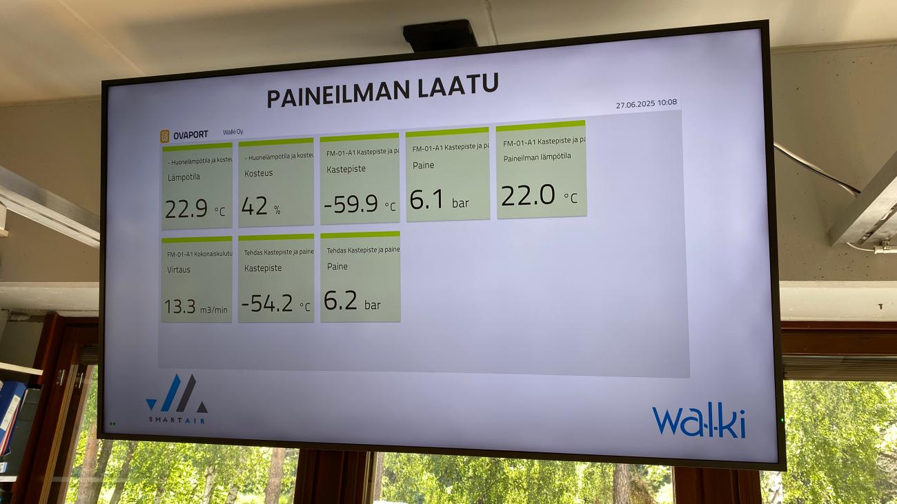

  该系统还测量压缩空气气压、流速、体积、温度和环境温度,所有测量数据都集成到一个界面中。测量值显示在维护办公室的显示屏上,并采用颜色编码,以便于发现异常。绿色表示值在设定的范围内,而红色表示存在潜在问题。
  “这种实时数据让 Walki 的工作人员能够更好地了解情况,这意味着一旦触发警报,他们可以立即采取行动,” Uusi-Erkkilä 说道,“他们还可以通过手机应用或基于浏览器的应用程序远程访问所有测量数据,这对于全天候运营的工厂尤其有用。”

  连续监测系统已多次向 Walki 证明了自身的价值,尤其是在 2024 年夏天的一次烘干机故障期间。该故障导致湿度水平上升,而 DMT143 变送器的读数提供了准确的情况描述。
  当压缩空气网络中的露点达到 -25°C 时,系统触发了自动警报。控制室中的显示器以视觉方式显示问题,并通过电子邮件自动向关键人员发出警报。快速响应问题的能力使 Walki 能够防止问题对生产流程产生负面影响。
  监测瓦尔凯阿科斯基 Walki 的压缩空气质量。图片来源:Sami Uusi-Erkkilä。
