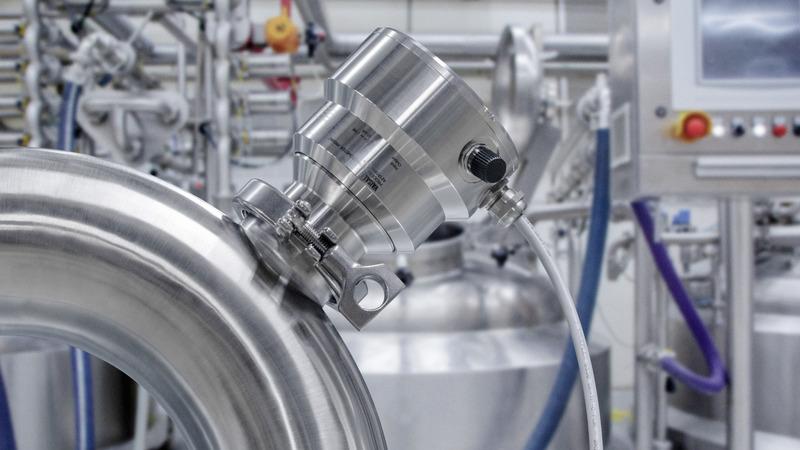

高精度、卫生且可靠的在线测量,尽在维萨拉解决方案
Vaisala 技术,如在线折光仪以及湿度和露点测量解决方案,确保即使在严苛的食品生产环境中也能保持可靠性。Vaisala Polaris™卫生型折光仪同时获得3-A卫生型和EHEDG认证,确保满足卫生要求,且可安全使用于食品和饮料加工过程。
将 Vaisala Polaris 在线折光仪集成到您的蒸发工艺中,可实现白利度、干固形物或总固形物含量的持续、实时在线浓度测量。Vaisala折光仪可直接安装在蒸发器的入口、出口或中间阶段,确保读数不受气泡、晶体或未溶解固体的干扰,始终保持准确。
Vaisala Polaris 在线折光仪开箱即可使用,出厂预校准。由于其长期无漂移的稳定性和极低的维护需求,无需重新校准,生命周期成本较低。所有这些特性帮助食品、乳制品和饮料生产商实现对工艺浓度的准确控制,优化蒸发过程并最小化能源使用。
