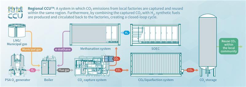

  作为其环境和能源战略的一环,Niterra 正在推进“Regional CCU™ *”——旨在将区域内的二氧化碳排放量降至近零水平。该项目通过多种技术捕获工厂产生的二氧化碳,并在当地进行再利用。利用固体氧化物电解技术 (SOEC) 制氢,再通过甲烷化反应合成电子甲烷燃料,供工厂使用。这种独具特色的碳循环模式,结合区域产业特点,用以解决社会和环境问题。目前,该项目正通过与爱知县蒲郡市的当地企业和市政部门合作推进。

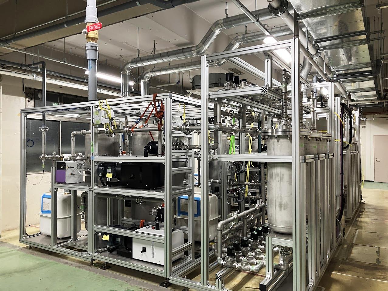

  在研发 Regional CCU™ 的核心技术之一——二氧化碳捕集系统时,Niterra 使用了维萨拉公司的二氧化碳测量仪表,其中包括 MGP 系列。该系统面向工业炉、锅炉等中小型排放源,采用真空变压吸附技术 (VPSA),每小时可处理 64 标准立方米废气,二氧化碳回收率超过 90%。项目研发始于 2021 年 10 月,目前已进入商业化设计阶段,计划于 2027 年推向市场。
  能源事业部碳循环开发部高级工程师高桥翔太表示:“高精度的二氧化碳测量至关重要。以往的设备存在诸多难题,例如需要对样气进行干燥处理、长期稳定性不足,并且需要庞大、复杂且成本高昂的配套系统。而维萨拉的 MGP261 帮助我们解决了这些关键问题。”

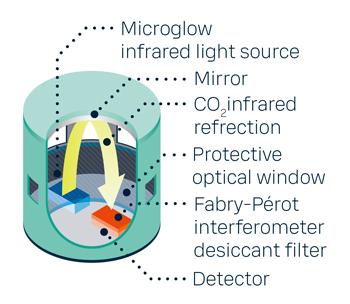

  MGP261 是一款采用维萨拉 NDIR CARBOCAP® 传感器的紧凑型多气体探头,可实现对二氧化碳、甲烷和露点的在线测量。其主要特性包括:
  图 4: CARBOCAP 基本结构
  •支持同时测量 0 - 100% 浓度的二氧化碳和甲烷,并在 -10 至 +60°C 范围内进行露点监测
  •在线安装
  •无需气体采样或干燥
  •几乎无需维护;无需每日校准
  •MEMS Microglow 红外光源,使用寿命超过15 年
  •可调谐光学滤波器,无活动部件
  •长期稳定性,自动校准
  •经认证可在爆炸性环境中使用

  图 5: 测试中的二氧化碳捕集系统
  “我们需要原始、连续的二氧化碳数据,以实时监测系统内部的变化——包括发生的时间和位置。无需气体预处理的实时测量至关重要。MGP261 提供了一个简单的解决方案。它可靠、低维护、易操作,有效降低了成本,也让测量区域的扩展变得更加简便,”高桥指出,“同时,它还能将实时二氧化碳浓度数据直接接入系统控制,实现系统优化。”

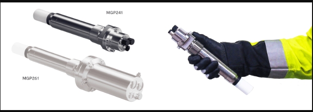

  2024 年,维萨拉推出了 MGP241,这是一款专用于二氧化碳和露点测量的多气体探头。该产品省去了甲烷感应和防爆功能,实现了更低的成本、更紧凑的设计,非常适合对回收后浓度为 90–100% 的二氧化碳进行测量。凭借性能和易用性的结合,MGP241 成为一种理想方案,让系统内二氧化碳的连续监测变得更加简便。

  图 8: 2024 年推出的用于二氧化碳和露点同步测量的 CCUS 应用多气体探头 MGP241 与 MGP261 的尺寸对比。
  图 9: 轻便、设计紧凑的 MGP241
