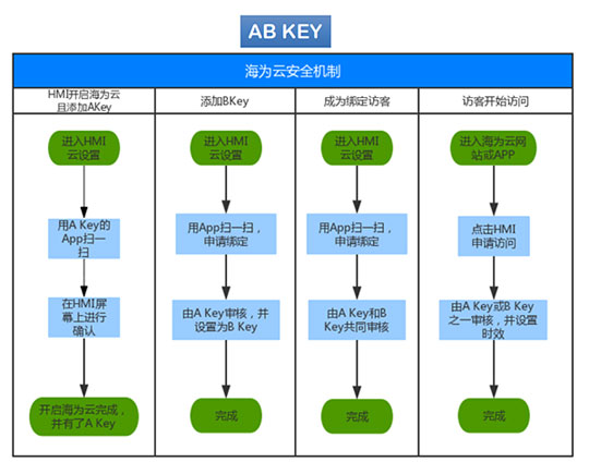

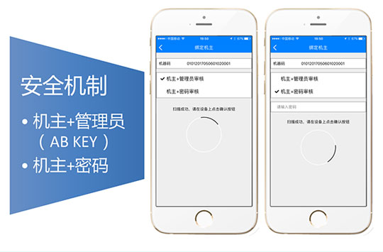

海为C系列以太网触摸屏创新的安全机制A/B Key摆脱传统密码的缺陷,让工厂数据更加安全,免去后顾之忧。A/B Key安全机制借鉴了银行金库中需要两把钥匙才能打开安全理念,将其引入在HMI的远程安全管理方案中。
在该安全方案中,用户需设置HMI或SCADA 的A Key账号才能开启云访问,同时为方便管理,可设定多个B Key账号协助A Key账号管理设备,任何访客想绑定设备,需征得A key和B Key的同意,且每次访问,A key和B Key都可限制访客通过指定的手机或电脑,访问到HMI/SCADA的运行工程画面和控制,并对其设置允许访问的时长。即便A/B Key其中一方的帐户密码泄露,另一个帐户也同样能保障设备的安全。双 Key的审核机制安全级别更高。

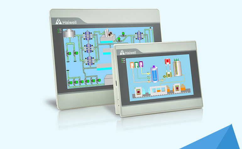

C系列以太网触摸屏是海为公司经过大量的市场调研与工程试验, 凝聚了海为工程师优秀的互联网创新技术经验,并响应工业4.0的市场需求而打造的一款既高大上又高性价比的以太网HMI。C系列以太网触摸屏内搭载Cortex A8 800MHZ微处理器CPU和4GB FLASH+ 512M DDR3,画面真实细腻,外观时尚大气。
