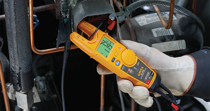

多年来,寻求快速电流读数的电工和技术人员一直在使用备受信赖的 Fluke T5 电气测试仪,全世界的工具腰带中都可看到这款个人日常工具。利用T5,在导体周围四处滑动开叉即可安全地测量高达100 安培的交流电流。无需夹紧开叉或切断电路。这种“开叉”技术可节省时间且使用时比测试导线更安全。但 T5 仍需要使用测试导线来测量电压。
现在,福禄克工程师开发了一种名为 FieldSense 的新技术并正在申请专利,该技术不仅可进行交流电流测量,而且可进行交流电压和频率测量,从而增强了开叉功能。可同时在一个设备上实时进行电压和电流测量。采用 FieldSense 技术的 Fluke T6 电气测试仪是使用这项正在申请专利的新技术的第一款手持式测试工具。 |
电压检测仪和 FieldSense 之间有什么区别?
分清新区分的 FieldSense 测量技术与市场上的各 种电压检测仪,这很重要。这些电压检测仪包括从 笔式设备(存在电压时点亮)到钳型表(存在电压 时发出提示音或振动)的各种设备。两者之间的 区别是,电压检测仪通常只是告诉您存在电压,而 FieldSense 技术让您可以进行准确的电压测量。

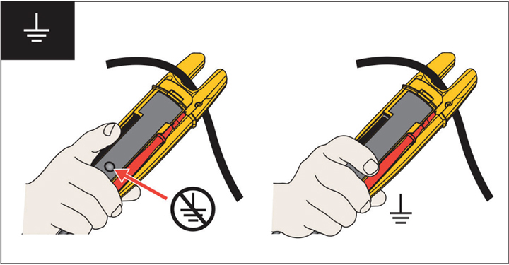

开口钳口的外形直观且易于使用。首先,如有需 要,使各条火线和中性线分开来。然后,将火线(如 果设备正在运行,则为中性线)滑入开口钳口中。 就这么简单。现在即得到了测量值。使用开口钳口, 也更容易隔离面板中的各条电线,当许多线捆扎在 一起时很难隔离。在许多情况下,可使用一只手进 行测量。这也是更安全的做法。
好处包括:
• 更安全的电压测量,无需并联仪表
• 可以使用开口钳口直接在导体周围测量,更快排除故障
• 可以同时进行电压和电流测量 |
