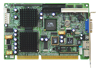

产品名称: NORCO-6532 ——PⅢ级低功耗ISA半长CPU卡
型  号: NORCO-6532
品  牌: 华北工控
产品介绍: 特点
采用VIA 8606+VT686B 芯片组
板载VIA低功耗Eden处理器,支持VIA Eden、C3系列CPU
一条144 pin SO-DIMM插座,支持PC100/133MHz SDRAM内存达512M
支持LCD和高性能的VGA输出
支持10/100M以太网
两个 USB 设备接口
适用于工业控制 现场、ATM、道路收费、数控机床
规格:
板载VIA低功耗Eden处理器,主频400/600/800MHz可选
支持66/100/133MHz系统前端总线
VIA 8606,支持LCD和高性能的VGA输出
提供一条 144 pin SO-DIMM 插座,支持100/133MHz内存,容量最高可达512MB
采用VIA8606显示控制器,支持LCD和高性能的VGA输出,动态分配系统内存达32M
CRT分辨率 : 1280 x 1024@16bpp (60Hz)
VT686B
1个EIDE 设备接口,可带两个硬盘或光盘设备,支持 Ultra DMA66/100
一个Realtek 8100BL网络芯片,支持10/100Mbps自适应以太网口,RJ-45接口
符合AC97 2.0 数字音频编码方式
提供2个 USB 1.1规范的接口
一个标准的 50 pin Compact Flash插座,支持Ⅰ/Ⅱ/Ⅲ型CF卡
采用VT686B 内置I/O功能
两个16550 UART 兼容接口,COM1: RS-232, COM2: RS-232/422/485可选
一个软驱接口,可连接两个标准的3.5寸驱动器,支持360K/720K/1.2M/1.44M/2.88M 格式
一个 IDC26 并行接口,支持SPP/EPP/ECP模式,并具有防静电保护功能
PS/2键盘、鼠标接口
一个标准的DOC插座,支持DOC2000及其兼容产品
2M bit Flash BIOS ,支持APM1.2; 支持USB、CD-ROM、ZIP等设备启动系统
ISA
可写入I/O地址来设置、启动、停止、关闭看门狗计时器,可实现32级看门狗计时。具有复位和IRQ11中断可选择的两种实现方式
185mm ×122mm
