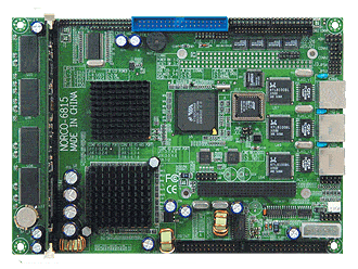

产品名称: NORCO-6815 ——5.25”VIA低功耗嵌入式SBC
型  号: NORCO-6815
品  牌: 华北工控
产品介绍: 特点
板载嵌入式低功耗VIA Eden微处理器,支持400/600/800MHz主频
采用VIA 8606+686B芯片组
采用VIA8606自带显示控制器,支持CRT/LCD显示
一条 168 pin DIMM插槽,支持PC133MHz , 内存最高达512M,
或采用贴片式8/16/32/64M SDRAM可选,总容量32M-256M
3个10/100Mbps以太网口
适用于POS机、网络防火墙、医疗设备、数控机床、工业控制领域
规格:
嵌入式低功耗VIA Eden微处理器,128KB-级缓存,主频400/600/800MHz可选
66/100/133MHz系统前端总线
采用VIA 8606芯片
一条 168 pin DIMM插槽,支持PC133MHz内存最高达512M,或采用贴片式8/16/32/64M SDRAM可选 ,总容量32M-256M
采用VIA8606显示控制器,支持LCD和高性能的VGA输出,动态分配系统内存达32M
CRT分辨率 : 1280 x 1024@16bpp (60Hz)
VT686B芯片组
提供2个标准 EIDE接口,支持 4个 EIDE 设备,支持 Ultra DMA 100
两个 USB1.1规范接口
一个标准的 50 pin Compact Flash插座,支持Ⅰ/Ⅱ/Ⅲ型CF卡
3个Realtek 8100BL 网络控制芯片,提供3个10/100Mbps 以太网接口, RJ-45接头
采用W83627HF高级I/O 芯片
一个 IDC26 并行接口,支持SPP/EPP/ECP模式,并具有防静电保护功能
4个快速的COM口,COM1为RS-232/422/485可选, COM2、3、4为RS-232
一个软驱接口,可连接两个标准的3.5" 驱动器,支持360K/720K/1.2M/1.44M/2.88M格式
2x4 pin 转接头连接键盘及 PS/2 鼠标
2MB Flash BIOS ; 支持APM 1.2;支持USB、CD-ROM、LS-120 ZIP 设备启动系统
提供一个104 pin,16bit PC/104 插座
提供一个120 pin,32bit PC/104 PLUS插座
具有复位和IRQ11中断可选择的两种实现方式,系统可实现32级看门狗计时
203mm×145mm
