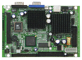

产品名称: NORCO-3350 ——3.5”嵌入式低功耗SBC
型  号: NORCO-3350
品  牌: 华北工控
产品介绍: 特点:
业内唯一采用Intel 815EB 芯片组的3.5" 主板,8层PCB
采用Intel超低电压(ULV) Mobile Celeron 400 处理器
Intel 82815EB(GMCH)动态分享7MB 内存作为显存
两个 USB 接口,符合1.1规范
PC104 PLUS(PCI) 扩展槽
两个super I/O 控制芯片,最多4个串口
AC 97 音频控制器(选配NORCO-3351/3352)
支持10/100Mbps 以太网(选配NORCO-3351/3352)
适用于数控机床、POS机、医疗设备、网络等领域
规格:
板载 Intel Ultra Low Voltage(超低电压) Mobile Celeron 400 处理器
100MHz前端系统总线
采用Intel 82815EB(GMCH)
一条 144 pin SO-DIMM 插槽,支持SDRAM 达 256MB(100MHz)
Intel 82815EB(GMCH)集成控制器,动态分配7MB内存作为显存
Intel 82801BA(ICH2)芯片
44 pin 高速EIDE接口,支持两个2.5" EIDE 设备,支持 PIO mode 3,4模式
两个USB 接口, 符合1.1 规范
采用Intel 82562ET 芯片,支持 10/100 Mbps以太网,RJ-45 接口(需选配NORCO-3351/3352)
