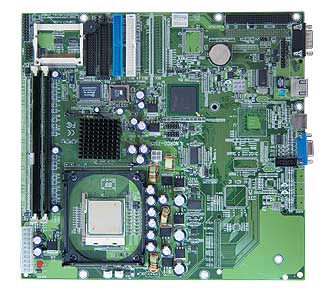

产品名称: NORCO-7515 ——P4级嵌入式SBC
型  号: NORCO-7515
品  牌: 华北工控
产品介绍: 特点:
采用Intel 845G/GL 芯片组,533MHz或 400MHz外频,ICH4南桥
支持P4 CPU最高达2.53GHz(845 G)及未来的处理器
动态分配64M内存作为显存
支持USB 2.0设备
板载PCMCIA 接口
PC/104 Plus(PCI) 扩展槽
AC 97 声卡
10/100Mbps 网卡
配合具有PC104PLUS接口的图象压缩卡,可构成嵌入式的DVR设备
规格:
支持 Intel Pentium 4 478架构处理器及未来的处理器,最高达2.53GHz及以上
支持400/533MHz系统前端总线
Intel 82845G/GL
两条 184 pin DDR 插槽,支持200/266/333MHz DDR 内存达 2GB
采用Intel 845G内含显示控制器,动态分配系统内存作为显存,最大达64M;
或集成ATI MOBILITY M1 VGA控制器,8M显存
Intel 82801BD(ICH4)
4个标准EIDE接口,支持8个EIDE设备,支持PIO 3,4 模式,支持
Ultra DMA 33/66/100
4个 USB2.0 设备接口
采用Intel 82562ET 芯片,支持 10/100 Mbps 以太网
AC 97 音频接口
一个标准的 50 pin Compact Flash插座,支持Ⅰ/Ⅱ/Ⅲ型CF卡
采用Winbond W83627HF高级 I/O芯片
一个 IDC26 并行接口,支持SPP/EPP/ECP模式,并具有防静电保护功能
两个快速的COM口,COM1为RS232,COM2为RS232/422/485可选
一个软驱接口可连接两个标准的3.5寸驱动器,360K/720K/1.2M/1.44M/2.88M格式
PS/2键盘、鼠标接口
采用Winbond W83628F+W83629D芯片
提供一个120 pin,32bit PC/104 PLUS插座
2MB Flash BIOS ; 支持APM 1.2;支持USB、CD-ROM、LS-120 ZIP 设备启动系统
板载一个 PCMCIA 插槽,支持PCMCIA接口的网络及存储设备
标准 P4 电源,+12V输入
支持系统 Reset/NMI/Disable,计时从1~239秒 或1~239分钟进行选择
270mm×255mm
