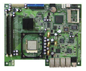

产品名称: NORCO-MB4KL千兆级4网口网络防火墙专用主板
型  号: NORCO-MB4KL
品  牌: 华北工控
产品介绍: 特点:
支持P4 478 架构Northwood及Prescott 核心,主频达3.8GHz及未来的P5系列处理器
支持400/ 533/800MHz 外频
采用Intel865G + ICH5
两条184 pin 双通道DDR内存插槽,支持266/333/400MHz 双通道DDR内存,最高达2GB
板载显示控制器,最大64M显存,支持AGP 8X模式
支持USB 2.0 ,Serial ATA
通过CSA,提供1个1000Mbps网口
通过PCI,提供3个1000Mbps网口或3个10/100 Mbps网口
适用于千兆级网络安全领域
规格:
支持P4 478架构Northwood及Prescott核心,主频达3.8GHz及未来P5系列处理器;
支持超线程技术
Intel 865G(GMCH)
两条 184 pin双通道DDR内存插槽,支持266/333/400MHz双通道DDR内存最高达2GB
板载(Intel 865G 内建)VGA 显示控制器,动态共享64M显存
采用Intel82547EI,通过CSA,提供1个1000Mbps网口
采用Intel82540EM,通过PCI,提供3个1000Mbps网口
或采用Intel82551QM,提供3个10/100 Mbps网口
Intel 82801EB
支持两个Serial ATA 设备,传输速率150M/s
一组标准 EIDE 通道,可连接2个IDE设备;另一组为MINI IDE通道,可连接2个2.5"IDE设备,支持Ultra DMA 66/100 /133
提供4个标准 USB 2.0接口
一个标准的 50 pin Compact Flash插座,支持Ⅰ/Ⅱ/Ⅲ型CF卡
采用Winbond W83627HF高级I/O芯片
一个标准 IDC26 pin接口,支持SPP/EPP/ECP模式,并具有防静电保护功能
COM1 IDC10, COM2 IDC10, COM1和 COM2均为RS-232接口
一个软驱接口可支持 两个 FDDs (支持360 K/ 1.2 M/720 K/1.44 M/2.88 M格式)
6 pin 键盘及鼠标接口
标准 P4 电源, +12V输入
4MB Flash BIOS ; 支持APM 1.2;支持USB、CD-ROM、LS-120 ZIP 设备启动系统
一个PCI 2.1 扩展槽,可用于扩展加密卡等PCI插卡
看门狗功能可通过软件设置为Reset/Disable
220mm x 270mm
