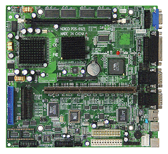

产品名称: POS-6921——PⅢ级POS专用主板
型  号: POS-6921
品  牌: 华北工控
产品介绍: 特点:
采用VIA 8606 , VT82C686B 芯片组
板载VIA Eden系列低功耗处理器, 128KB L1缓存,主频 Eden-400/600/800MHz可选
采用VIA Twister 显示芯片,可达到 Savage4 2D/3D性能,32M显存
两条168 pin DIMM 插槽,支持PC 133/100MHz内存,最高512M;
或可选8/16/32/64M贴片式内存,总容量32M-256M
两个 USB接口,符合 1.1规范
AC 97 2.0 声卡;支持DOC、CF卡
10/100M以太网卡
板载 8路 DI/O
6个COM口,其中COM5、COM6口可选
POS机专用主板
规格:
板载VIA Eden系列低功耗处理器 128KB L1缓存,主频 Eden-400/600/800MHz可选
100MHz前端系统总线
采用VIA 8606 芯片
板载VIA Twister 2D/3D图形显示控制器,共享式32M显存,分辨率:1280x1024 @16bpp(60Hz);或可选板载SM712显示控制器,支持CRT、TFT/DSTN LCD双屏显示
VIA VT82C686B 芯片
两个EIDE接口,其中一个为标准EIDE,支持2个3.5" EIDE设备,另一个为MINI EIDE接口,支持2个2.5" EIDE设备,符合PIO Mode 3/4模式,支持UDMA66/100
两个USB接口,符合1.1规范
采用RTL 8100B网络芯片,支持10/100Mbps以太网,RJ-45接口
AC 97 声卡,支持Microphone in, Line in, CD audio in, line out
一个标准的 50 pin Compact Flash插座,支持Ⅰ/Ⅱ/Ⅲ型CF卡
双LPT并行接口,支持SPP/EPP/ECP模式,并具有防静电保护功能
6个串口,其中COM1、COM3、COM4、COM5、COM6为RS-232;COM2为RS-232/422/485(可选)
一个软驱接口,可支持两个 FDDs (支持360 K/ 1.2 M/720 K/1.44 M/2.88 M格式) PS/2 键盘、鼠标接口
2MB Flash BIOS ; 支持APM 1.2;支持USB、CD-ROM、LS-120 ZIP 设备启动系统
32级看门狗计时器. 可通过软件设置为 Reset / IRQ11
提供一个PISA(PCI Bus & ISA Bus)扩展槽
一个 DiskOnChip插座,支持DOC2000及其兼容产品
235mm ×220 mm
