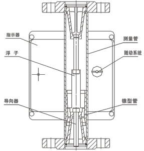

   1、结构
HR-F系列金属管浮子流量计主要由两大部分组成:测量管HR-F指示器。测量管包括锥管或孔板、导向器、止动器、浮子等部件,指示器包括磁随动系统、指针、刻盘、线路等组件。
   2、工作原理
被测介质自下而上流经测量管浮子上下端产生差压形成上升力,当浮子所受上升力大于浸在流体中浮子重量,浮子便上升,环隙面积随之增大,环隙处流体流速迅速下降,浮子上下端差压降低,作用于浮子的上升随着减小,直到上升力与浸在流体中浮子重量平衡时,浮子便稳定在某一位置,浮子位置的高低即时对应着被测介质流量的大小。

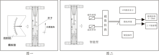

    浮子内置磁钢,在浮子随介质上下移动时,磁场随浮子的移动而变化。
    a对于就地型,由就地指示器中的随动磁钢与浮子内磁钢耦合而发生转动,同时带动指针,通过刻度盘指示出此时流量大小。(如图一)
    b对于智能型,由智能型指示器中的随动磁钢与浮子内磁钢耦合,而发生转动。同时带动传感磁钢及指针,通过一个磁传感器将磁场变化转化成电信号,经A/D变换,数字滤波,温度补偿,微处理器处理,D/A输出,LCD液晶显示,来显示出瞬时流量及累积流量大小。(如图二)
