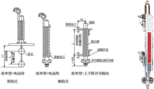

点击看-翻柱式磁浮子液位计-大图
产品名称: 翻柱式磁浮子液位计
型  号: HR-FB系列
品  牌: 虹润
特点
    1、以浮子为测量元件,磁钢驱动翻柱显示,无需能源。
    2、配上下限开关输出,可实现远距报警,限位控制。
    3、配变送器可实现液位远距报指示,检测与控制。
结构及工作原理
    1、基本型
    根据浮力原理,浮子在测量管内随液位的升降而上、下移动,浮子内的永久磁钢通过耦合作用,驱动红、白色翻柱翻转180°,液位上升时翻柱由白色转为红色,下降时由红色转为白色,从而实现液位指示。
    2、电远传
    在浮子液位计上安装变送器,通过浮子上下移动,经磁耦合作用使导杆内测量元件依次动作,获得电阻信号变化,转换成0~10mA或4~20mA的标准信号输出,与显示仪表或计算机连接,达到远传目的。
    3、上下限开关输出
    在液位计立管上由用户设定上、下限位置安装控制器,控制器内带有自保持作用的舌簧开关,利用磁性浮子随液位移动使簧片开关动作时,实现报警或限位控制。
