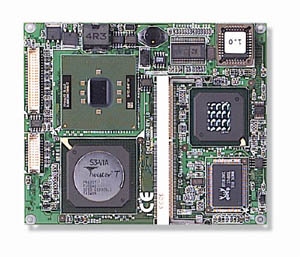

产品名称: COM Express / XTX / ETX 核心模块 EmETX-i602
型  号: EmETX-i602
价  格:
产品介绍: 特性
■ 低电压 Pentium III Tualatin 或 超低电压 Celeron (400-933MHz免风扇)
■ SDRAM 最高 512MB (SODIMM)
■ UMA Savage 4 (VT8606T) AGP 图形控制器, 支持 TTL, LVDS, CRT 和 TV-out
■ 10/100Mbps 网卡, RTL 8139C 支持网络唤醒
■ 支持板载ID,可通过软件进行产品安全防护
规格
系统
■ CPU:低电压笔记本 Pentium III 或 Celeron (免风扇)
EmETX-i602/P933: Pentium III Tualatin 低电压 CPU 933MHz, 133MHz外频,
512KB二级缓存
EmETX-i602/P800: Pentium III Tualatin 低电压 CPU 800MHz, 133MHz外频,
512KB二级缓存
EmETX-i602/C400: Celeron 超低电压 CPU 400MHz, 100MHz外频, 256KB二级缓存
[可选] 650MHz CPU
■ 系统内存:144针 DIMM 支持 512MB SDRAM
■ 芯片组:VIA Twister-T 带 VT8606 北桥和 VT82C686B 南桥
多I/O口
■ 串口:1 个高速 RS-232C 接口 (COM1), 1 个高速 RS-232C/422/485 接口 (COM2)
■ 并口:支持SPP、EPP 和 ECP 模式
■ USB:4 个接口
网卡
■ 芯片组:Realtek 8139C 芯片组
声卡
■ 芯片组:集成于 VT82C686B 内
显卡
■ 芯片组:UMA Savage 4 (VT8606T) AGP 图形控制器, 支持TTL, LVDS, CRT 和 TV-out
环境
■ 工作温度:0 - 60°C (32 - 140°F)
订购信息
标准品:
■ EmETX-i602/P9330
Intel Pentium III Tualatin 933MHz, VIA Twister-T ETX模块
■ EmETX-i602/P800
Intel Pentium III Tualatin 800MHz, VIA Twister-T ETX模块
■ EmETX-i602/C400
Intel Celeron 400MHz, VIA Twister-T ETX模块
相关产品:
■ PBE-1000
ATX结构评测板
■ HS-ETX/E
2631150982300, 散热片带风扇用于ETX-i602
■ HS-ETX/F
2631171002007, 散热片无风扇用于ETX-i602
■ HS-ETX/H
2631160981501, 超薄散热片无风扇用于ETX-i602
■ SODIMM模块
64MB, 5150064001440
128MB, 5150128001440
256MB, 5150256041440
512MB, 5150512041440
