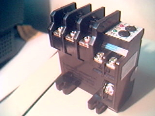

产品名称: JL系列电动机保护器
型  号: JL30FB
价  格: 194.00
品  牌: JL系列
产品介绍: JL30FB
产品规格: 3 A
电流调整范围(A) 2 -- 5A
适用电动机 100 KW、额定电流200A以上,配电流比互感器
主要技术性能
● 缺相保护动作时间小于3秒。
● 不平衡保护:相电流不平衡值>50%时。保护动作时间<10秒。
● 启动时间1—30秒可调。
● 控制触点:95、96为固态继电器,容量AC380V/1A须配中间继电器,(可选常开型或常
闭型)。
● 自动复位。
