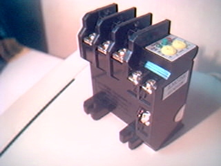

产品名称: JL电动机保护器
型  号: JL30DC
价  格: 160.00
品  牌: JL系列
产品介绍: JL30DC
产品规格   3 A  25 A  30 A
电流调整范围(A) 0.5 - 6  3 - 25 10 – 30
适用电动机  0.5 – 3 KW  3 – 12 KW 8 – 15 KW
主要技术性能
● 定时限保护特性,动作时间0—15秒可调。
● 控制触点:95、96常闭,95、98常开,容量AC380V/3A、AC250V/5A。
● 手动复位。
