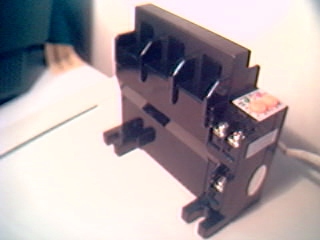

产品名称: JL电动机保护器
型  号: JL160FB
价  格: 310.00
品  牌: JL系列
产品介绍: JL160FB
产品规格  80 A  120 A  160 A  200 A
电流调整范围(A)   20-80  60-120  100-160 140-200
适用电动机  15–40 KW  40–60 KW 60–80 KW 80–100 KW
主要技术性能
● 过载保护为反时限特性。
● 缺相保护动作时间小于3秒。
● 不平衡保护:相电流不平衡值>50%时保护,动作时间<10秒。
● 启动时间1--30秒可调。(如需延长启动时间,可订作。)
● 控制触点:95、96常闭,95、98常开,容量AC380V/3A、AC250V/5A。
