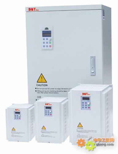

产品名称: 乐邦变频器
型  号: LB60G
品  牌: 乐邦
产品介绍: 变频器主要技术特点:
(1) 无跳闸功能
变频器以50Hz运行中,突然切入电机不会发生过流。
(2)过压过流失速保护功能
电机在负载突变或加减速时间与电机惯量不匹配时,超过失速值时,自动降频确保不过压或过流。
  (3先进的PWM优化调制算法
乐邦变频器所独有的PWM优化调制方法可大大减少谐波电压,功率模块的开关损耗减少三分之一以上,提高了产品的稳定性,减少对外干扰和整机温升,大大提高了模块及整机的寿命。
  (4)自动节能运行功能
在较稳定运行中,负载为80%以下,会由负载功率自动计算最佳的电压值供给负载实现最优化的节能,实验证明:轻载时节能可达50%以上。
  (5)内置PI 调节、 PLC功能功能。
完全替代传统的PI调节,使用更方便、灵活。可编程设置七段速度的运行时间,运行方向,更为灵活的运行模式,可用外部端子控制程序运行的运行方式。
  (6)先进的死区补偿技术
先进的死区补偿技术能确保低频时输出足够大的力矩以及完美的电流波形。
(7)输入输出控制端子可编程
端子功能特别丰富,用户可开发更好的使用方法。
  (8转速跟踪再启动控制
变频器投入运行时,先检测电机的转速,然后根据检测结果,直接跟踪电机的当前转速,对尚在旋转的电机进行无冲击平滑启动,能够确保在任何情况下,电机可平滑启动;
  (9自动转矩提升
改善电机在低频运行时的转矩特性,根据负载电流大小调整变频器的输出电压,既可在低频运转时提升转矩,又可避免了电机空载时的过励磁。
  (10)V/F曲线
变频器均内置4种V/F曲线,用户还可以根据实际需要,在双折线模式中设置。
  (11)品质优良
乐邦变频器及其电力拖动产品实行终身保修,18个月免费保修。
