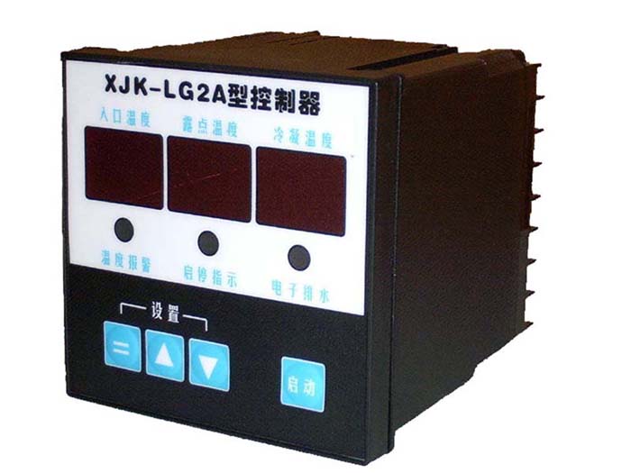

产品名称: XJK-LG2A型冷冻式干燥机控制器
型  号: XJK-LG2A
价  格:
品  牌: 新箭电子
产品介绍: 一、产品功能介绍
6位数码管显示,3位发光管
可设置控制参数
超温报警点可设置
设置参数保存功能
故障报警功能
二、主要技术参数
电源工作电压:(+15%,-20%)
模拟量输入:3路温度
继电器输出:4路(压缩机、风扇、排水、下级启动)
输入按钮:4点(设置、加、减、启动/停止)按钮
温度探头:103AT温度探头3个
故障输入:2点(冷媒高压、冷媒低压)
压力上下限控制
