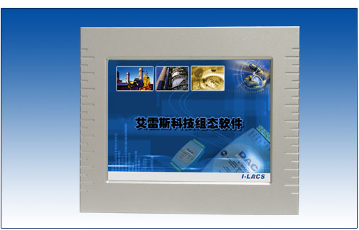

产品名称: ACS-3662 12.1″超薄LCD平板式工业电脑
型  号: ACS-3662
品  牌: I-LACS
产品介绍: 特点:
>采用高可靠性的嵌入式主板
>用蓄电池供电,野外移动或车载使用灵活方便
>模拟电阻触摸屏(可选购件)
>可上1个2.5″硬盘
>可与微型工作站专用薄膜键盘一起配合使用(可选购件)
性能参数:
结构:重型钢箱体
驱动器架:可安装1个2.5″硬盘
显示:12.1″TFT LCD液晶显示器,分辨率800×600@18bit
散热系统:2个420风扇
外形尺寸:宽×高×深=334×285×71(mm)
电源:PS-75W/DC220V
开关:电源开关
接口:从左侧扩展出1个网口、2个串口、1个并口、1个键盘口、1个鼠标口、2个USB口
显示屏规格:
型号:ACS-3662
显示类型:TFT Color LCD
尺寸:12.1"
分辨率:800×600
最大色彩:18位色
亮度(cd/mxm):200
视角:120度
物理参数:
工作温度:0℃~60℃
相对湿度:5%~95%@25℃(不凝露)
安规:符合UL/CSA/TUV
电磁干扰:符合FCC/VDE CLASS A,CE认证
订购信息:
型号:ACS-3662
显示屏:12.1"LCD
电源:PS-75W 220V AC可选DC 24V
可安装的CPU板:ACS-6563嵌入式主板(可选触摸屏)
OEM/ODM:外观颜色有研发电脑色,Intel色,银灰色可选
