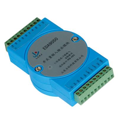

产品名称: 力创 EDA9050开关量输入输出模块(7路输入8路输出)
型  号: EDA9050
价  格:
品  牌: 595
EDA9050模块可广泛应用于各种工业测控系统中。它能从主计算机、主控制器等通过RS-485接口接收其数字量输入,转换成开关量输出信号,可控制继电器、开关等;并将开关状态等开关量输入信号返回到计算机。其ASCII码通讯指令集兼容于NuDAM、ADAM等模块,可与其他厂家的控制模块挂在同一485总线上,便于计算机编程。其功能与技术指标如下:
l         开关量输入: 7路输入,逻辑电平0:0 ~ +1V或短接,  逻辑电平1:+3.5V~+30V或开路。
l         开关量输出: 8路输出,三极管集电极开路,吸入电流100mA, 功耗:500mW。
l          通讯接口:
接口:RS-485接口,  二线制 , +15KV ESD保护。
协议: 双协议,ACSII码格式与LC-02十六进制格式。
速率:1200、2400、4800、9600、19200 Bps , 可软件设定。
模块地址:00~FF    可软件设定。
l          模块电源:   +8 ~ 30V DC    *功    耗:〈0.2W,典型电流消耗为15 mA。
l          工作环境:工作温度:-20℃~70℃; 存储温度:-40℃~85℃; 相对湿度:-5%~95%不结露
l          安装方式DIN导轨卡装  体积:122mm *70mm * 43mm
