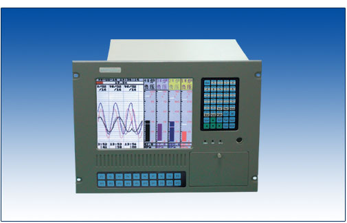

产品名称: ACS-3842 12.1" TFT LCD显示工业级工作站
型  号: ACS-3842
品  牌: 艾雷斯
产品介绍: ACS-3842 12.1" TFT LCD显示工业级工作站
ACS-3842 12.1" TFT LCD一体化工业级工作站,专门为工业环境而设计,实现性能,多功能和价值的完美结合.重型钢结构,前面板保护体系可以有效防止腐蚀特性物质,潮湿和灰尘。ACS-3842工作站具有抗冲击,振动和适应高温的特性,确保能在恶劣的工业环境中正常工作。它比ACS-3642有更大的屏幕视角,适合需要大屏幕显示的用户选用。
性能参数:
1.结构:重型钢箱体和重型合金铝面板
2.驱动器:可装一个3.5"软驱,一个5.25″光驱和二个硬盘架
3.风冷系统:一个90mm风扇
4.指示灯:POWER ON/OFF,HDD LED
5.键盘:40个数据键、20个自定义功能键
6.键盘接头:前面板提供一个5 PIN D型接头
10.外形尺寸:宽x高x深=482x355x342(mm)
7.电源:PS-300
8.无源底板: ACS-1008B 8ISA槽 (ACS-3842)
ACS-1008P3 3ISA/3PCI/2PICMG槽
(ACS-3842P)
9.重量:16 Kg
应用:
1.可编程逻辑控制器的管理机
2.一个网络控制设备的管理机
3.食品、石油化工、造纸和烟草行业的流程控制或管理
4.铁路、地铁、港口、航空、航天控制设备管理机
特点:
1.兼有ACS-3842箱体、ACS-3843的前面板,机箱高度为8U
2.19"上架或板面安装
3.12.1"TFT LCD显示器,分辨率800x600
4.两组密封轻触式薄膜键盘
5.一个3.5"软驱,一 个5.25"FDD和二个硬盘的位置
6.模拟电阻式触摸屏(可选)
7.可选择ACS-3842 ATX结构,可安装ATX主板及ATX电源
显示屏规格:
型号:ACS-3842
显示类型:TFT LCD
尺寸:10.4"
分辨率:640X480
最大彩度:256K色彩
亮度(cd/mXm):200
视角:90度
LCD:NEC-NL6448A033-18
工作温度:0-50`C
VR控制:N/A
同步方式:YES
MTBF:50000小时
背景光:10000小时
物理参数
工作温度;0~500C
相对湿度:5~95%@400C (不凝露)
订购信息
ACS-3842 12.1"TFT LCD/ 8ISA槽/RS-300电源
ACS-3842P 12.1"TFT LCD/ 3ISA/3PIC/2PICMG槽/PS-300电源
