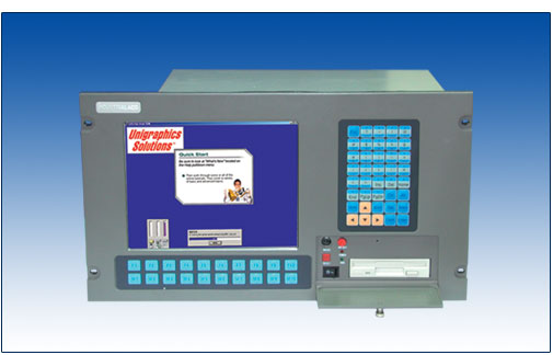

产品名称: 工业级一体化工作站
型  号: ACS-3643/3643P 10.4"
品  牌: 艾雷斯
产品介绍: ACS-3643/3643P 10.4"TFT LCD显示工业级工作站
< Larger Image(s) >
< Datasheet (PDF) >
< Downloads >
ACS-3643工业级工作站实现性能、多功能和价值的完美结合。重型钢结构,前面板保护体系可以有效防止腐蚀特性物质,潮湿和灰尘。另外,ACS-3643工业级工作站具有抗冲击、抗振动和适应高温的特性,确保在恶劣工业环境中正常工作。它比ACS-3642有更多的扩展槽,可以安装1个5.25"光驱或软驱。
性能参数:
1.结构:重型钢箱体,合金铝前面板
2.驱动器架:可装一个3.5"软驱及一个3.5"硬盘
3.风冷系统:一个90mm风扇
4.指示灯:POWER ON/OFF,HDD LED
5.外形尺寸:宽x高x深=482×266×392(mm)
6.无源底板:ACS-1014P4 14ISA槽(ACS-3643P)
ACS-1014 8ISA/4PIC/2PICMG槽(ACS-3643P)
7.电源:PS-300
8.重量:15kg
应用:
1.可编程逻辑控制器的管理机
2.一个网络控制设备的管理机
3.食品、石油、化工、造纸和烟草行业的流程控制或管理
特点:
1.10.4"TFT LCD显示器
2.两组密封薄膜键盘:分别是40个数据输入键和20个自定义可编程功能键
3.擦除电阻LCD显示保护
4.前面板易于安装和使用软驱
5.模拟电阻触摸屏(可选)
6.前面板特设有一个键盘插口,方便机器上架后的调试工作
7.特殊应用中可选用流行的高性价比Baby AT和ATX主板
显示屏规格:
型号:ACS-3643/3643P
显示类型:TFT LCD
尺寸:10.4"
分辨率:640X480
最大彩度:256K色彩
亮度(cd/mXm):200
视角:90度
LCD:NEC-NL6448A033-18
工作温度:0-50`C
VR控制:N/A
同步方式:YES
MTBF:50000小时
背景光:10000小时
物理参数
工作温度:0~50℃
相对湿度:5~85%@40℃(不凝露)
订购信息
ACS-3643 10.4"TFT LCD/14ISA槽/PS-300电源
ACS-3643P 10.4"TFT LCD/8ISA/4PIC/2PICMG槽/PS-300电源
ACS-3643/T 10.4"TFT LCD/14ISA/PS-300电源/触摸屏
ACS-3643P/T 10.4"TFT LCD8ISA/8ISA/4PIC/2PICMG槽/PS-300电源/触摸屏
