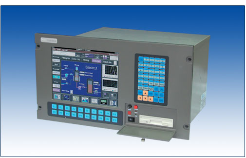

产品名称: 工业级一体化工作站
型  号: ACS-3642/P 10.4
品  牌: 艾雷斯
产品介绍: ACS-3642/P 10.4"/12.1"TFT LCD显示工业级工作站
< Larger Image(s) >
< Datasheet (PDF) >
< Downloads >
>符合19"上架面板安装标准
>提供一组40键的数据输入键键盘和一组20键自定义可编程功能键键盘
>模拟电阻式触摸屏(可选)
>符合NEMA4或IP65标准的前面板
性能参数:
结构:重型钢结构箱体,高强度合金铝前面板
驱动器架:可安装 1个3.5"软驱和1个3.5"硬盘
散热系统:一个90mm风扇
电源:PS-300AT
模拟电阻式触摸屏(可选)
键盘接口:前面板特设有1个键盘接口
薄膜键盘:1组40键的数据输入键键盘和1组20键自定义可编程功能键键盘
外形尺寸:宽×高×深=482×266×310(mm)
重量:13kg
显示屏规格:
ACS-3642/P 10.4" TFT color LCD显示器
分辨率:640×480 最大彩度:18位
亮度(cd/mXm):200 视角:120度
ACS-3642/P 12.1" TFT color LCD 显示器
分辨率:800×600 最大彩度:18位
物理参数
工作温渡:0~60℃
相对湿度:5~95%@25℃(不凝露)
抗振动:5~17Hz,0.1"双幅
17~500HZ,1.5G加速度,峰-峰值
抗冲击:10G加速度,峰-峰值(11ms连续)
安规:UL/CSA/TUV
电磁干扰:符合FCC/VDE CLASS A,CE认证
订购信息
ACS-3642 显示屏10.4"/12.1"TFT 电源PS-300AT
无源底板:ACS-1008B 外形尺寸:宽×高×深=482×266×310(mm) OEM/ODM:铝面板或钢面板可选,银灰色、黑色等可选
ACS-3642P 显示屏10.4"/12.1"TFT 电源PS-300AT
无源底板:ACS-1008P3 外形尺寸:宽×高×深=482×266×310(mm) OEM/ODM:铝面板或钢面板可选,银灰色、黑色等可选
