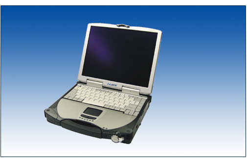

产品名称: ACS-31GJB12 系列加固型笔记本电脑
型  号: ACS-31GJB12
品  牌: 艾雷斯
产品介绍: ACS-31GJB12系列加固型笔记本电脑是一种完全符合美国军用MILSTD-810E测试标准要求的抗恶劣环境特种计算机。它整体采用PIII800MHz级低功耗主板设计,外壳结构采用镁合金材料工艺。12.1″半透明反射式的LCD模式,使其充分利用外部环境光源,有效的保证了强光环境下的LCD屏的对比亮度及可视性。高效能的内置式锂电池及先进的电源管理程序,使其在无外接电源状态下的稳定工作时间超过3时。另外,其内嵌的无线网络芯片及GPRS 芯片等通信芯片,保证它随时随地的无线上网,数据接收、传输。

特点:
耐震及耐冲击:
CS-31GJB12的外壳采用镁合金材料制造而成,并通对硬盘、LCD屏等脆弱组件进行特殊结构防护处理,保证了ACS31GJB12 能抵抗3英尺高度落下的全方位冲击,使您在任何恶劣的环境下,都放心使用ACS-31GJB12。
全面防水:
ACS-31GJB12可全面防止沙尘、水汽的侵蚀,并通过Ip54防水及防尘测试。其主要通过对外壳四周接缝处进行合成橡胶密封,给予360度的保护,可防止各个方向水分的侵蚀。这样就让您在户外
的操作时不用担心受水淋及沙尘的影响。
密封防水:
键盘及触控板采用独立的电路板,并与ACS-31GJB12本身内部电路板完全隔离,同时通过专门的导槽分流设计,使水汽从键盘的缝隙导出,也不会造成CPU和内部电路板的损坏。
防水设计的压力式触控板:
与键盘合二为一,防水压力式的触控板设计,即使您用潮湿的手或戴手套,它同样能感应到压力,所以能避免使用轨迹球而有灰尘或异物进入的问题产生。
