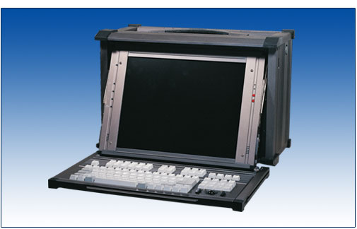

产品名称: ACS-37GJB15 加固型便携式抗恶劣环境特种计算机
型  号: ACS-37GJB15
品  牌: 艾雷斯
产品介绍: 在实际工业应用中,设备调试与数据采集工作的进行经常需要一个稳定可靠的移动计算平台。然而,普通的便携式计算机往往很难在受到冲击、震动、电磁干扰、和潮湿的影响下保持稳定的工作状态。工程师们总要分出很大部分精力来照顾他们的计算机,或者是根本无法使用计算机,工作效率大打折扣。
这样的情况下,我们必须找到一种能抵抗外界恶劣环境影响,同时提供高效能工作的移动计算解决方案。
性能参数:
易于携带:
影响计算机便携性能的因素主要有体积,重量和安装特性,我们提出的指标是:
体积(宽×深×高): ACS-37GJB12≤425×232×305(mm);
ACS-37GJB15≤455×232×305(mm);
重量:ACS-37GJB12≤13 Kg;
ACS-37GJB15≤15 Kg;
独特设计的导槽易于安装及车载、船载;
特点:
友好的人机界面:
高亮度和宽视角工业LCD显示屏;
显示屏可通过一个独特设计的悬臂组件按任意视角手动调节位置;
为了操作与维护的便捷,我们在机械式的带隔离、防水键盘的右下角集成了高解析度、防尘、防水的轨迹球鼠标;
特殊设计的接口电路采用抗噪音的远程视屏转换技术,使屏与主机之间距离可扩展。
良好的适应能力:
考虑到便携式计算机在野外工作的特性,良好的适应能力就成了此类计算机的基本性能指标之一。
良好的可扩展性和可操作性:
配置齐全的串、并口,可选的航空接口
四种工业无源底板可选:
① ACS-1008(8个ISA 槽)
② ACS-1008P3(2个PICMG 槽、3个ISA 槽、3个PCI 槽)
③ ACS-1008P4(1个 PICMG 槽、3个 ISA 槽、4个 PCI 槽)
④ ACS-1008P7(1个 PICMG 槽、7个 PCI 槽)
两种驱动器组件可选:
①支持一个标准5.25"和二个标准3.5"驱动器(垂直方向)
②支持一个薄型(笔记本型)CDROM和二个3.25’驱动器(水平方向)
LCD的EMI配件(符合GJB的材料)可选
所有的接口和板卡插槽从右侧面开口,这样系统的放置位置
和方式就不会影响到接口接线的进出。
EMI/RF 防护层:
由于需要屏蔽掉电磁干扰可能产生的影响,我们在硬质阳极氧化铝膜机箱及其部件内外表面加了一层导电层,这层导电层的电阻率应控在0.2Ω/inch2 内以提供足够的EMI衰减从而达到CE与FCC 标准要求。
采用抗噪音干扰的远程视频转换技术,即使是在显示屏与主机之间的信号超过10米时也能提供清晰的图像。
原装CPU及主板,硬盘和内存经过老化检测。
带隔离功能机械式键盘(开关动作达2000万次)。
恶劣环境:
对EMC、抗振动、抗冲击、高低温及湿度提供可选加固部件,可根据用户需求定制。
箱体结构:
加固型箱体为系统提供保护、屏蔽干扰;
高强度铝型材电镀硬质阳极氧化铝膜(镀层≥25μ);机箱采用薄钢结构设计:
关键结合部位添加密封垫以防尘防水(达到IP65标准);
在箱体每一个转角和可能与安装表面接触的地方我们都加装了厚橡胶减震脚垫以保护箱体,可增强箱体在光滑表面的稳定性;
专利驱动器弹簧防震技术保证驱动器在受到较高强度震动的情况下仍能正常工作;
键盘可以合上与箱体成为一体,可在运输途中为显示屏和箱体内部件提供额外保护;
物理参数
工作温度: 0℃~50℃
可选加固温度:-25℃~+60℃
储存温度:-40℃~+70℃
湿度:温度30℃时,相对湿度95%(不凝露)
较宽的电压输入范围
兼容多种操作系统:Windows、Unix、Linux等。
