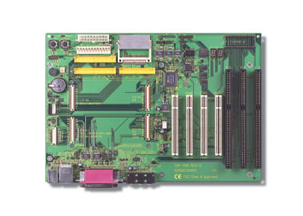

产品名称: COM Express / XTX / ETX 评测载板PBE-1000
型  号: PBE-1000
价  格:
产品介绍: 特性
■ ATX尺寸结构
■ 4 PCI, 3 ISA扩展槽
■ POST代码诊断
■ 二级I/O口
■ 音频放大器
■ CF卡或DOC
■ AT或ATX电源
■ 配线包选件
规格
系统
■ 外形尺寸:ATX 304.8mm x 190.5mm (12"x7.5")
■ 扩展总线:板载 4 个 32-位 PCI 扩展槽
板载 3 个 16-位 ISA 扩展槽
■ IDE接口:4 个 IDE 接口, Ultra DMA/100 模式
■ 并口:支持SPP、EPP 和 ECP 模式
■ 串口:4 个串口
■ 键盘/鼠标接口:2 个键盘/鼠标连接器
■ USB接口:4 个
■ 单网口:RJ45 接口
■ 声卡:线入/出, 扬声器
■ 显示:TV 输出 (NTSC/PAL), TTL, LVDS 32-位
■ 数字I/O:16-位
POST代码显示
■ 集成POST诊断功能, 双LED显示ETX系统启动过程的详细诊断信息
二级I/O控制器
■ 评测板二级I/O控制器支持:
二级并口(LPT2), 软驱接口可接两个软驱, 附加串口(COM3/COM4)
■ 评测板二级I/O控制器支持功能集成于ETX模块BIOS内
声卡
■ 板载 LM4880 提供双路音频功放能力, 可提供每通道8欧姆负载250mW的典型功率
电子盘
■ CF卡插槽支持Type I/II型卡
电源
■ 标准AT电源:P9/P8 12针接口
■ ATX电源:20针, 3针为ATX控制
■ 选择:通过BIOS
订购信息
标准品:
■ PBE-1000
ATX结构评测板, 带POST, 二级I/O, 音频放大器和电子盘插槽
■ 配线包
完全的配线组件用于连接以下接口:
TV-out (1x), USB (1x), IDE (2x), 串口 (3x)
