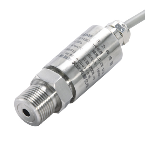

产品名称: 压力传感器,压力变送器,全密封压力传感器
型  号: ZQ-Y4压力传感器
价  格:
该系列压力传感器引进美国的先进技术工艺,采用国际著名品牌的电子元件和压力芯体,经过精密的温度补偿、精湛的全不锈钢密封焊接和完善的装配工艺,使产品具有精度高、抗干扰、过载和冲击能力强、体积小、防潮性和长期稳定性好等特点。备有多种压力接口和电气接口供客户选配,以满足各种工业过程的压力测量。
技术参数:
·量    程:-100KPa...10KPa~0    0~10KPa~250MPa
·精    度:0.1级、0.25级、0.5级
·输入电阻:350Ω       2000±500Ω
·输出信号:1.0~1.5mv/v
·供桥电压:5~15VDC
·绝缘电阻:≥2000MΩ
·工作温度:-20℃~+80℃
·环境温度:-20℃~+80℃
·稳 定 性:±0.1%FS/年~±0.2%FS/年
·允许过荷:200%FS
·温度漂移:≤±0.05%FS/10℃
·外壳材质:316L不锈钢
·接口材质:316L不锈钢
·压力接口:M20×1.5、G1/4、1/4NPT等外螺纹或根据用户要求定制
·电气接口:四芯屏蔽电缆(防护等级IP65)、航空插头、DIN接头
·标    识:采用激光打标,确保产品可永久追朔性
