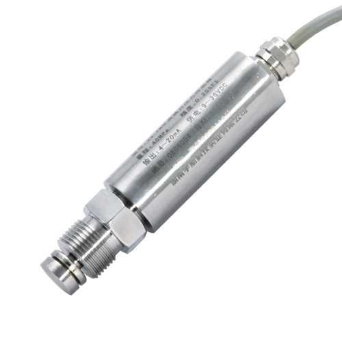

产品名称: 平膜压力变送器、平膜压力传感器、平膜传感器
型  号: ZQ-PM平面膜片型压力变送器
价  格:
品  牌: 1232
该系列压力变送器引进美国的先进技术工艺,放大电路和压力芯体采用国际著名品牌的元器件,经过精密的温度补偿、精湛的全不锈钢密封焊接和完善的装配工艺,使产品具有精度高、抗干扰、过载和冲击能力强、防潮性和长期稳定性好等特点。备有多种压力接口和电气接口供客户选配,以满足各种粘稠介质(泥浆、煤浆、油漆、原油)的压力测量。
技术参数:
·量    程:-100KPa...-10KPa~0    0~10KPa...150MPa
·精    度:0.25级、0.5级、1级
·输出信号:4~20mA(二线制)、0~5VDC、0.5~4.5VDC、0~10VDC(三线制)
·供电电压:9~36VDC(二线制)、9~40VDC(三线制)
·介质温度:-30℃~+85℃
·环境温度:-20℃~+85℃
·允许过荷:150%FS
·温度漂移:≤±0.05%FS/10℃
·稳 定 性:±0.1%FS/年~±0.2%FS/年
·外壳材质:316L不锈钢
·接口材质:316L不锈钢
·压力接口:M20×1.5、G1/4、1/4NPT等外螺纹或根据用户要求定制
·电气接口:四芯屏蔽电缆(防护等级IP65)、航空插头、DIN接头
·标    识:采用激光打标,确保产品可永久追朔性
应用范围:
·化工涂料、油漆检测系统
·环保、煤矿
·密封油压系统、实验或测试设备
·泥浆、煤浆、原油等粘稠介质
