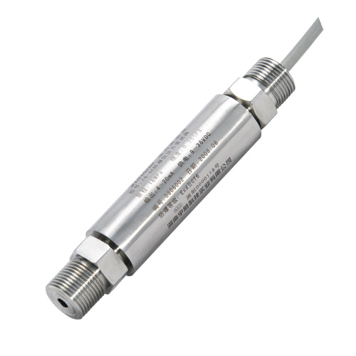

点击看-压力变送器,压力传感器,标准型压力变送器,超高压压力变送器,平膜型压力变送器,防爆型压力变送器,高、低温型压力变送器,工业型压力变送器、液位变送器-大图
产品名称: 压力变送器,压力传感器,标准型压力变送器,超高压压力变送器,平膜型压力变送器,防爆型压力变送器,高、低温型压力变送器,工业型压力变送器、液位变送器
型  号: ZQ-GE防爆型压力变送器
价  格:
产品介绍: ZQ-GE防爆型压力变送器采用不锈钢全封焊结构,具有良好的防潮性能和优异的介质兼容性,可用于许多工业过程场合较弱的腐蚀性介质中;电路部分的关键元器件、压力敏感芯子,选用国际著名品牌的元器件,使产品的技术指标和质量有了有力的保证。
技术指标:
  ●隔爆型设计
  ●防爆级别:ExdⅡCT6
  ●量程:-100KPa...-10KPa~0~10KPa...600MPa
●精度:±0.1%FS、0.25%FS、0.5%FS
  ●输出:4~20mA、0~5VDC、1~5VDC、0~10VDC
●连接螺纹:M20×1.5外螺纹或用户自选
  ●可配制高低温、超高压产品
  应用范围:
  ●石油化工、天然气控制系统、轻工、机械、冶金
  ●其它自动控制和检测系统
