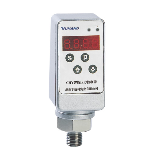

产品名称: 压力控制器、智能压力控制器
型  号: CHY-1C 压力变送控制器
价  格:
该系列智能压力控制器是集压力变送、现场压力数字显示、控制或报警为一体的组合型仪表。它可取代原有的霍尔式、电制器(压力开关)等,且具有更高的性能价格比。采用4位显示(LED),利于现场直接显示被测压力值,产品在使用上可对进行零点调整,具有抗过压、过流、反向保护等功能。可广泛应用于科研、石油、电力、化工、冶金、机械、制冷空调行业的水、油、气等工作介质压力的测量、显示和控制。
技术参数:
·量    程:-100KPa...-10KPa~0   0~10KPa...600MPa
·精    度:0.25%FS、0.5%FS、1%FS
·控制输出:1~2个继电器触点输出,5A/250Vac
·变送输出:4~20mA、0~5VDC、1~5VDC、0~10VDC
·供电电压: 220VAC±10%(特殊电源特定制)
·介质温度:-30℃~+85℃
·环境温度:-20℃~+85℃
·稳 定 性:±0.1%FS/年~±0.2%FS/年
·允许过荷:200%FS
·温度漂移:≤±0.05%FS/10℃
·迁    移:零点可迁移
·外壳材质:316L不锈钢
·接口材质:不锈钢
·现场显示:4位LED数字显示   ,可在270度范围内自由旋转,充分满足可视要求
·压力接口:M20×1.5、G1/4、1/4NPT等外螺纹或根据用户要求定制
·标    识:采用激光打标,确保产品可永久追朔性
