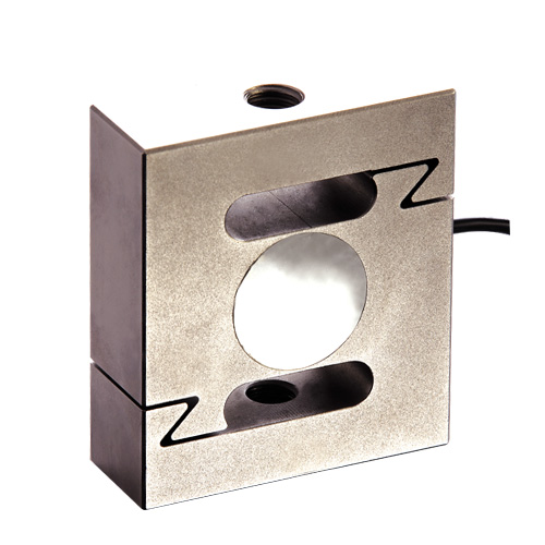

点击看-拉压式称重传感器、拉压式称重变送器、S型称重传感器-大图
产品名称: 拉压式称重传感器、拉压式称重变送器、S型称重传感器
型  号: BLR-SQ型拉压式称重传感器、变送器
价  格:
该系列传感器为S型弹性结构传感器。采用剪切应变(或双梁弯曲)应变原理,可承受拉、压力,输出对称性好,结构紧凑,安装方便。高精度、稳定性好,并具有过载安全保护功能。广泛用于机电结合秤、料斗秤、配料秤、吊钩秤、测力机及工业称重系统等。
