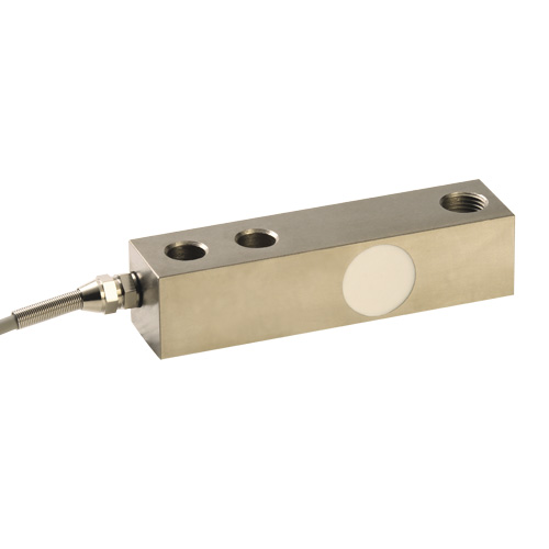

产品名称: 荷重传感器,测力传感器,负荷传感器,轮幅式称重传感器,桥式称重传感器,波纹管称重传感器,S型称重传感器,拉压式称重传感器,称重传感器,拉式传感器,压式传感器、悬臂梁称重传感器
型  号: SB-1型 悬臂梁称重传感器
价  格:
产品介绍: 该悬臂梁传感器采用工字架结构,外形低落,过载能力强,应力分布均匀,具有精度高长期稳定性好,抗疲劳、抗偏载能力强,适用于动态电子轨道衡、电子汽车称、料斗称、天车称和电子地上衡等各种测力称重系统。
主要技术指标 单位 技术指标
灵敏度 mv/v 2±0.01
非线性 %FS ±0.02 ±0.03
滞后
重复性误差  ±0.02
蠕变 %FS/30min  ±0.03
零点输出 %FS ±1
零点温度系数 %FS/10℃ ±0.02
输入电阻 Ω 385±10
输出电阻 Ω 350±3
绝缘电阻 ≥2000
供桥电压 V 10(DC/AC) MAX:15(DC/AC)
温度补偿范围 -10~+50
允许温度范围 -20~+60
允许过负荷 %FS 150
连接电缆 m (0.5-2t)4,(5t)5,(10t)6,(15-50t)9
连接方式 输入:红(+)、黄(-)  输出:蓝(+) 白(-)
