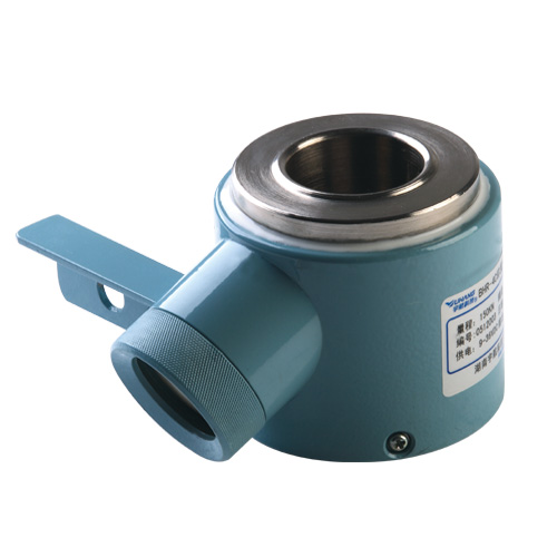

产品名称: 油田传感器、负荷传感器,油井专用负荷传感器
型  号: BHR-4系列油井专用负荷传感器、变送器
价  格:
产品介绍: 该系列负荷传感器、变送器采用全封焊的结构,DIN电气接头联接形式,能有效地保证在抽油井测试系统中全天候工作,做到完全防水防潮,具有产品结构紧凑、优越的稳定性、可靠性等特点。
技术参数:
主要技术参数
单  位
技术指标
主要技术参数
单  位
BHR—4C通用型
技术指标
灵敏度
mV / V
1.0~2
输出电阻
Ω
350 ± 5
零  点
%F.S
0 ± 1
绝缘电阻
MΩ( 50V)
≥ 3000
非线性误差
%F.S
≤0.5
供桥电压
VDC
5~15推荐值=10
滞后误差
%F.S
≤0.5
温度补偿范围
°C
-10 ~ 60
重复性误差
%F.S
≤0.5
工作温度
°C
-20 ~ 70
蠕变(30分钟)
%F.S
≤0.03
安全过载
%F.S
BHR—4D带底座
150
灵敏度温度漂移
%F.S / 10°C
≤0.03
极限过载
%F.S
200
零点温度漂移
%F.S /10°C
≤0.03
防护等级
IP67
输入电阻
Ω
385 ± 10
材    质
优质合金钢
传感器接线方式
红:供桥电压+(E+) 黑:供桥电压-(E-) 绿:信号+ (S+)  白:信号- (S-)
变送器
供桥电压
9~36VDC(两线制)   9~40VDC(三线制)
输出信号
4~20mA(二线制)、0~5VDC、0.5~4.5VDC、0~10VDC(三线制)
